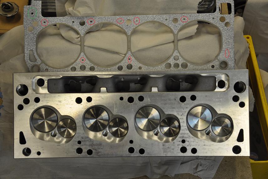

Sjekka topp pakningene som var i kit et jeg kjøpte fra summit og oppdaga at det var endel "hull" i pakningene som manglet eller var for små.
Kan vel bare lage de større med hullpiper ?
skulle vel ikke være noe problem.¨
Dette gjelder alle områder med rød ring rundt på bildet.
Der det er grønn ring er det ikke hull i blokka så den spiller ingen rolle.

Du må kje bruka dei pakningane der, du bør kjøpa fel-pro sine så e berekna for alu-toppar.

okey berre ræva disse då hm jaja skal nå handla mere fra summit hehe

Det var som fa.... da finner ikke noe der som passer til alu topper, kan egentlig ikke skjønne at man trenger noe andre pakninger pga alu topper da ...

Ikke spar når det kommer til toppakninger, og for all del ikke modifiser dem:P
størrelsen på hulla i pakningen skal ikke stemme helt med toppene og blokka.
Desse har jeg brukt, ganske fornøyd:
http://www.summitracing.com/parts/MRG-5808/
ellers, så er det mangen copper pakninger der som kanskje er bedre, men du skal kanskje ikke kjøre med så mye comp?
http://www.summitracing.com/search/Engi ... and&page=4
Men ring motorbygger Karl Ness (Madness Power) på Dal utenfor oslo vist du lurer på noe. Han har som levebrød og bygge ford v8erre:)
