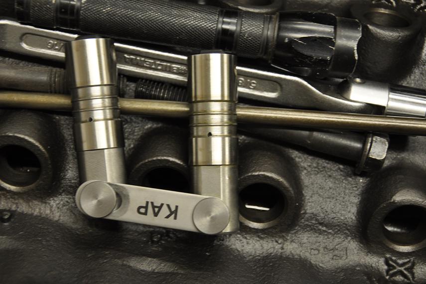

Hvilken vei skal løfterene på bildet her stå ?
Altså da tenker jeg på det lille hullet på løfteren , skal det peke mot oljekanalen eller spiller det ingen rolle pga at det er frest ut spor rundt løfteren ??
løfter.JPG [ 117.49 KiB | Vist 1549 ganger ]
 Innleggets emne: Re: Løftere 351Cleveland
InnleggSkrevet: Søn 27. Des 2009 17:49
fant ut av det, hullet skal vende ned mot "oljekanalen"
