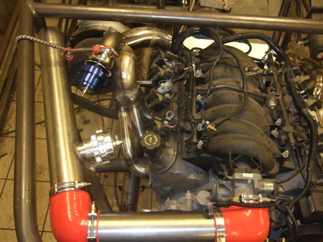

Kjører en turbo fra sånn motor på min 383 cid LS1. Riktignok ikke helt identisk da min heter HX60, men allikevel.....
Lader fullt ved drøyt 3500 rpm - har ikke fått bremset enda, men sammenlignet med gamle sugemotoren så har jeg i hvert fall samme effekt og den bremset 866hk....
Jeg kjører kun 0,9 bar ladetrykk og den klarer myyyyye mer :D men motoren min tåler ikke mer enn ca. 1,2 bar.......
Regner med å tippe 1000hk på veiva med denne 8)

Det er jo slik at en 14l Scania Diesel gjerne har fullt ladetrykk ved 12-1300 omdreininger.
Når man så setter samme turbo på en motor som har snaut halve volumet (6,2l) så vil man teoretisk oppnå samme eksosmengde ved drøyt dobbelt turtall - det er i hvert fall min erfaring.
Kjørte 2 stk T3 turboer fra Saab 900 2.0l på en 306 cid Ford V8 i en Mustang jeg hadde tidligere og de ladet helt nede fra ca 2000 rpm så teorien holdt stikk på den bilen også.
LS1'n min brukes i en Formula Offroad bil og kun til racing. Kjører 10:1 i grunnkomp og E85 drivstoff.
Prøvde å legge inn bilde, men det virket ikke akkurat nå....prøver igjen senere i dag.
Bilde 009.jpg [ 71.65 KiB | Vist 5792 ganger ]
