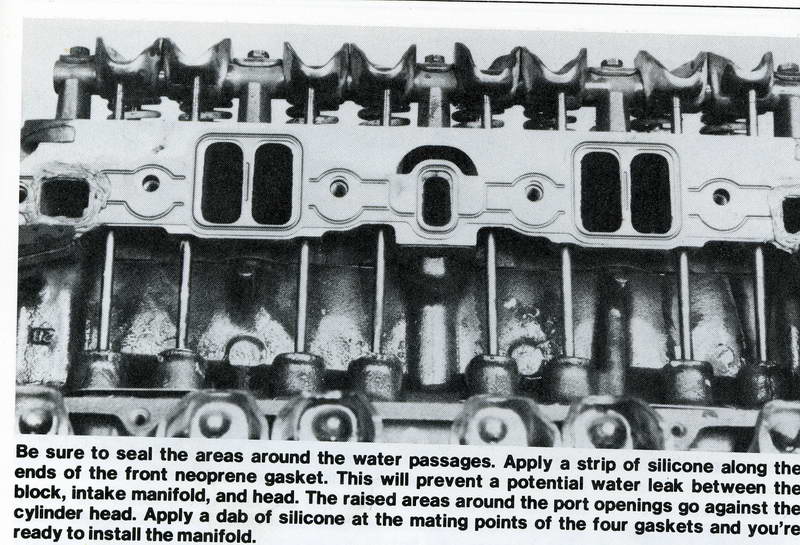

Hvis du sikter til det ovale hullet i midten, så er det slik som bippe sier. Varme slippes ut der. Porten under er til forvarming.
Se bilde.
innsug040.jpg [ 90.69 KiB | Vist 2552 ganger ]

Så på bilder at andre hadde den synlig så satt greine sammen, men brukte ikke noe pakningssilikon rundt vannkanalene.
Har myk pakning, så det burde vel gå greit, eller?

Skal jo holde hvis du bruker f.eks FelPro pakninger, men jeg har alltid brukt litt silicon rundt vannkanalene for å være på den sikre siden.
