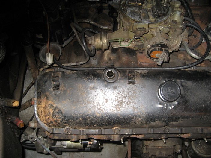

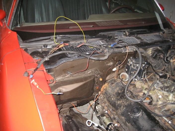

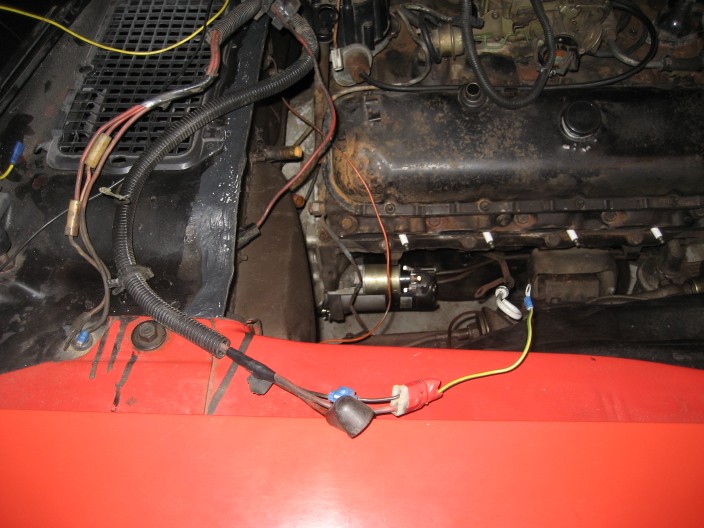

Hei
Kjøpte meg ein camaro i deler og har no fått i motoren, men er litt usikker på
kor alt det elektriske fra ledningsnettet skal kobles til.. nokken som har peiling?
veit det skal gå ein tjukk fra pluss på batteriet til startmotor og tjukk fra
minus til jord(motor og karosseri).
elektrisk.jpg [ 92.13 KiB | Vist 2936 ganger ]
elektrisk 2.jpg [ 118.48 KiB | Vist 2936 ganger ]
Lurer og på ka dennne svarte boksen er og kor den skal kobles til?
står PCV forann på den venstre rundingen oppå og carb bowl forann den andre.
slangen som går innpå kjem fra bensintanken.

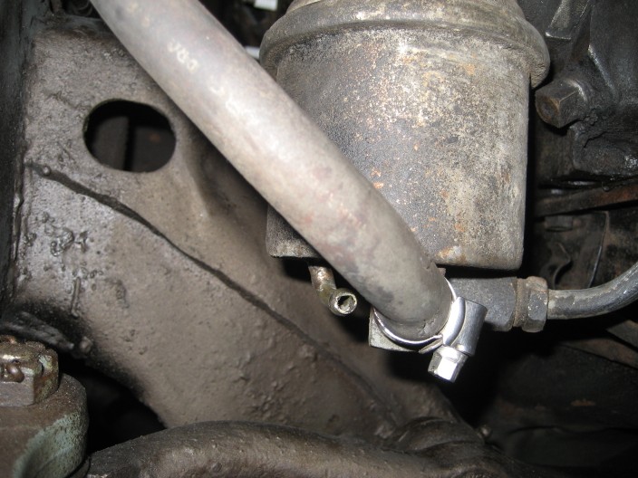

det er 2 tilkoblinger på bensinpumpa skal den eine kobles til den svarte boksen?

Øverste bilde: De tre røde øednngene til venstre kan du koble til permanent pluss nede på starteren
Ledningen med gummihetten og det hvite stikket skal til dynamoen.
Kull kanisteren kan du droppe.
Det ekstra utaket på bensinpumpen kan du enten plugge eller koble tilbake på returen.
Oppe i ventildekselet skal det stå PCV ventil.
