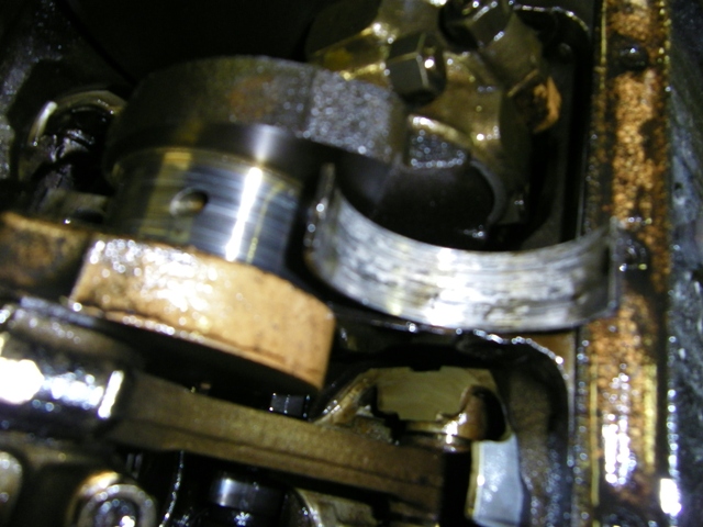

InnleggSkrevet: Søn 13. Des 2009 01:04
Innlegg: 253
Bosted: Batnfjordsøra
Fikk endelig åpna denne motoren. Her er et bilde av hvordan lager og veiv såg ut.
Filkommentar: Inget pent syn.
000_0016.JPG [ 158.22 KiB | Vist 3326 ganger ]
