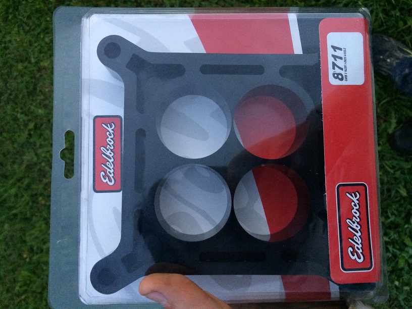

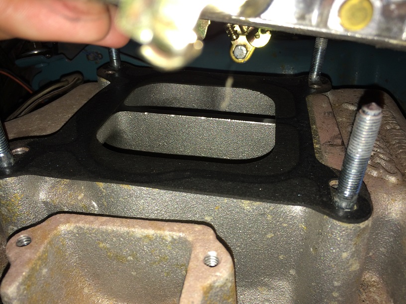

kjøpte denne da stolen sa denne var best med tanke på mine problemer.. Men det var ikke med pakninger, så lurer på om jeg bare kan legge den på et pakningsark og tegne/skjære ut. men jeg bare lurer på om noen vet om pakningen skal vere lik den klossen med 4 hull? innsuget er med sånn skillevegg i midten og da skal vell det være tett mellom høyre og venstre rom :)? den gamle pakningen var bare firekanta.

Ja du kan lage pakninger selv, bare følg manifolden med pakningspapp og bank med rund hammer. Har gjort det når jeg har vært i nøden selv. Innsuget funker både med og uten den skilleveggen. Hadde gått for en åpen spacer selv, men funker med 4 hull også. Den drar ofte momentkurven litt ned i turtall, så maks moment blir tidligere og litt lavere.

bare lage pakningen som den som sitter der? eller med pakning over den tynne veggen i innsuget også :)?
InnleggSkrevet: Lør 05. Sep 2015 14:43
Innlegg: 2570
Trenger ikke den i midten mener jeg.
