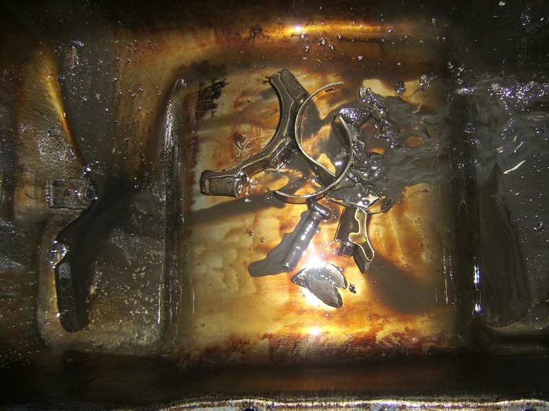

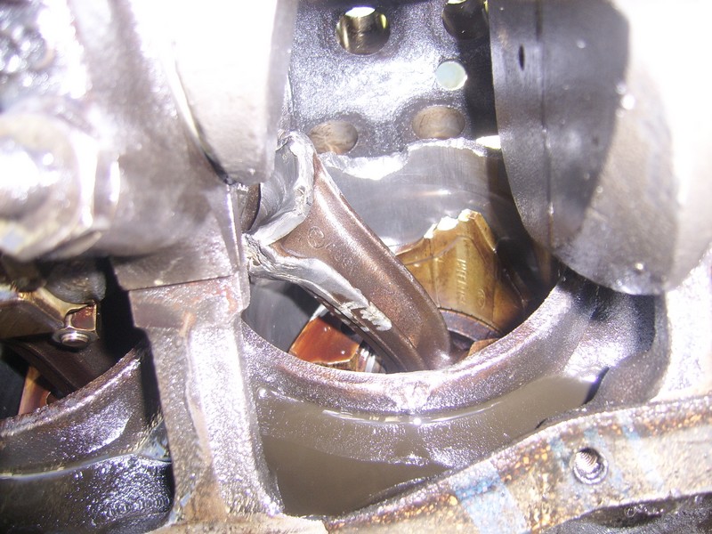

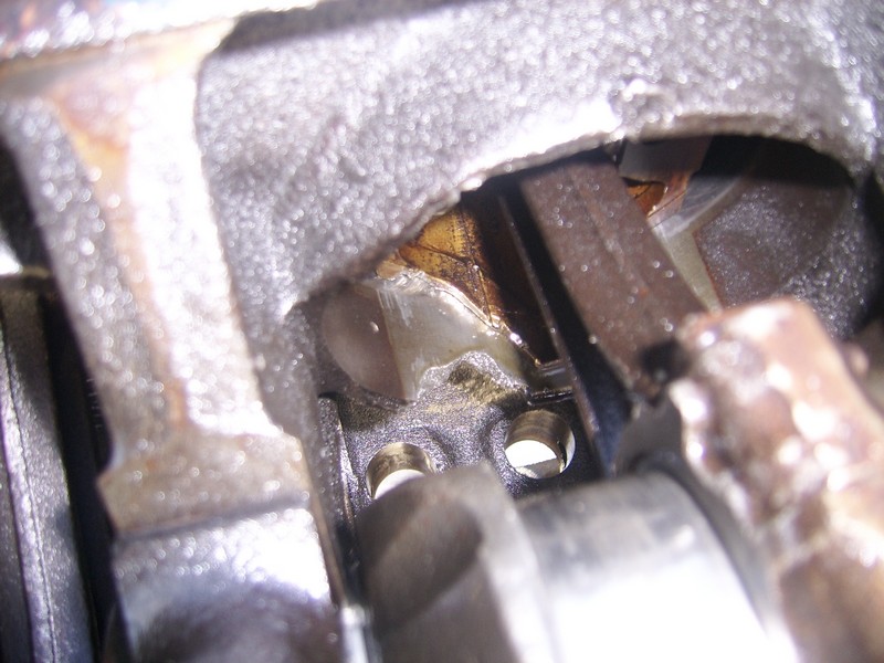

InnleggSkrevet: Man 10. Sep 2007 18:14
Innlegg: 471
Bosted: Vestvågøy
Tja... fått demontert litt mer da. Så ikke bra ut :x
Ser ut som tråden burde hatt annen overskrift....
Sylinderen har fått en solid trøkk nede, er ikke sikker på veiva enda, men tror den er ok.
Ut fra bildene, ser det ut som blokka er gåen?
kan vel ikke kjøre med en sånn skade i sylinderen?
Noen teorier om hva som er årsaken til dette? ser ut som boltene som fester underdelen på råden (husker ikke hva den heter)har knekt.
Brukte momentnøkkel da jeg monterte dem tidligere, men kan jo være slurvet tidligere med dette(mener forige eier har hatt ute veiva)
m1.jpg [ 184.42 KiB | Vist 4767 ganger ]
m2.jpg [ 148.17 KiB | Vist 4767 ganger ]
m3.jpg [ 182.88 KiB | Vist 4767 ganger ]

InnleggSkrevet: Man 10. Sep 2007 18:49
:shock: stupklar den der motor`n , skal nå godt gjøres om den der veiva er bra etter bilda ø bedømm, det var nå noe ekle kroka på de der rådan din å , vanka mye bank i den der motorn ja

InnleggSkrevet: Man 10. Sep 2007 21:24
Bare å legge råden på ambolten og rette den ut hihi :-)
Nå kan man spekulere i hva røk først kammen eller råden.
InnleggSkrevet: Man 10. Sep 2007 21:54
Innlegg: 471
Bosted: Vestvågøy
He he, ja hva kom forst, høna eller egget :?:
Har en liten teori om at en bolt har knekt og deretter har veiva dengt råden opp i kammen, den var faktisk delt i 3 deler....

InnleggSkrevet: Man 10. Sep 2007 22:11
hmmm var kansje litt krass i min forige kommentar :) overfall heter de som sitter på undersia av råda`n , når du var av med de , passa overfalla på råda`n , var de trange når du monterte de :?: når e ser nærmere på bilda`n , syns e det ser ut som det er noe veldig grå suppe der i gryta.
Må nok værra enig med deg der at, dødsdommen var nok rette oret ja :) er nok mere intresant med noe anet litt lenger oppe i kubikk skalan :roll:
