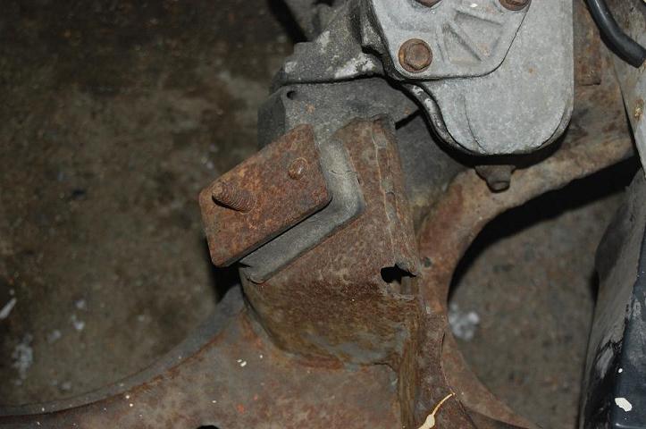

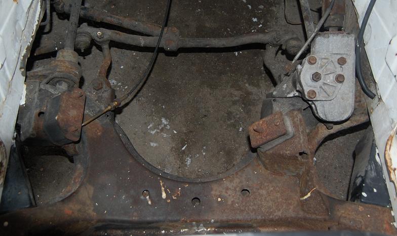

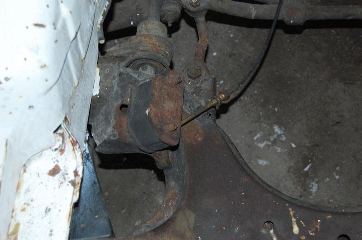

Vist noen har formeining om åsen travers eg har så gjerne si ifra:)
 Innleggets emne: Re: Motorfester
InnleggSkrevet: Tor 24. Des 2009 01:05
Innlegg: 645
Bosted: Kirkenes, Finnmark
Kan se ut som du har en 6er traverse. Gummiputen på venstre motorfeste ser ut som at den er litt for høyt oppe på innfestingen. Har liggende en 6er traverse, men den er desverre under sneen nå så jeg får ikke sett på den.
Bakaksjingen din er en 7 1/4 etter bilde og bedømme.

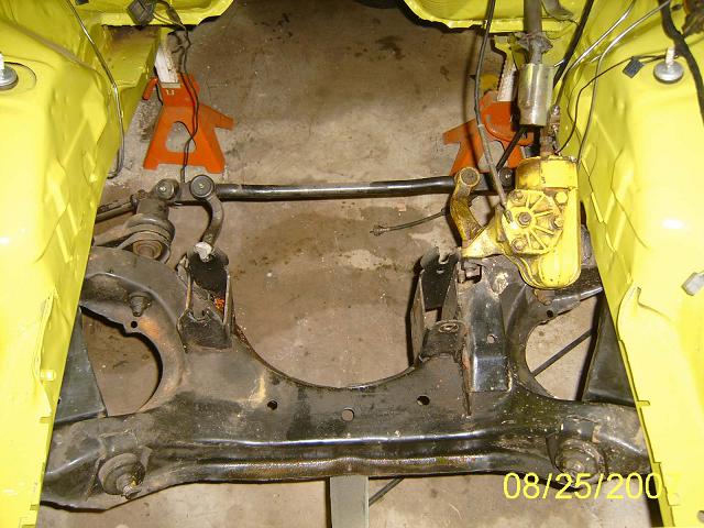

slik ser den K-membern som sitter i min '74 dart som kom med 318!
38.jpg [ 89.42 KiB | Vist 2233 ganger ]

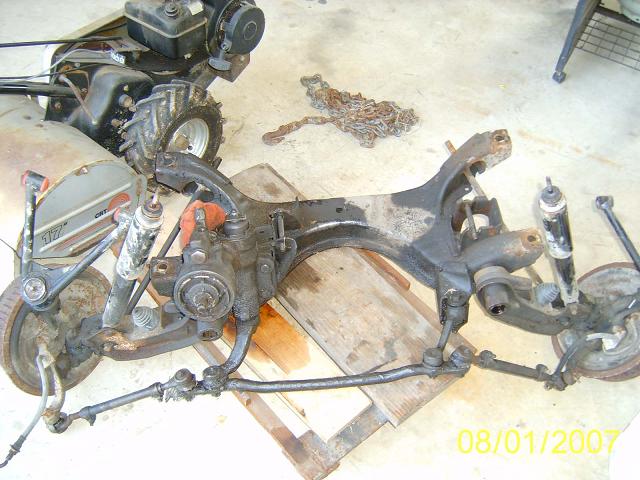

her er bilde av slant6 K-member...årstall vet jeg ikke... muligens 67?..
slant6.jpg [ 84.82 KiB | Vist 2233 ganger ]
Den 6er traversen er 73 eller nyere. Det var da de kom med nye motorfester.
