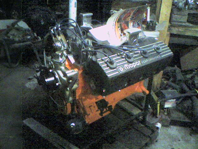

her har du noe og se på,hehe
Photo-0229.jpg [ 45.67 KiB | Vist 6622 ganger ]
