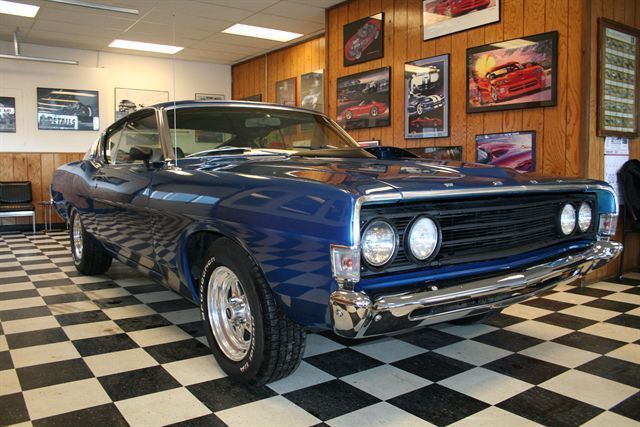

Filkommentar: En nesten sånn type bil.
Ford Torino 69
