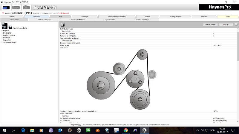

Prøver å bytte multireima på en Dodge Caliber 2008 2.0 CRD men har fått noen problem med dette, den gamle reima var røket.
Kjøpte en ny reim som er 1715mm lang, altså orginal reima. Problemmet mitt nå er at jeg ikke kan få denne reima til å passe, enten blir den for lang og eller blir den for kort. Har sjekket youtube etc, men på disse filmene er det montert utstyr på motoren som ikke finnes på denne bilen.. Se vedlagt bilde. På bilde er det nr.7 delen som ikke finnes på min bil.. er det noe som vet hvordan multireima skal monteres?

Her da?

Stemmer ikke med motoren...

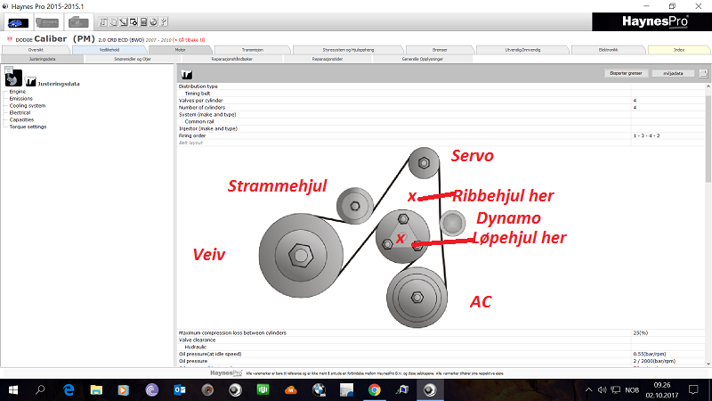

Sån var det på min 08' Avenger 2.0 crd, burde ikke være store forskjellen på disse bilene.
Bilde er tatt nedenfra..Bilde
