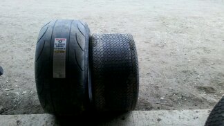

Blir det plass til detta da???

315/60? Isåfall 36 cm totalbredde på 12 tom felg, og ca 34 cm på 10 tom felg. N50 dekka er ca like brede.
315 vs N50

Innlegg: 2570
315/50-15.
Har et slags regnestykke med tidligere dekk som har gått bra med annerledes backspace så etter mine beregninger så blir dette omtrent 2mm mindre ut mot kanten. Men er jo fryktelig spennende allikavæl. Det er ganske stort når det får 295/60-15 til å se ut som små dekk...
Blir på 10"felg.

De finnes vel ikke i 315/50, må være 295/55-295/65-325/50 eller 315/60 Hvis det ikke har kommet nye dimensjoner i det siste

Helt riktig det streetracer.. Jeg som surrer.
