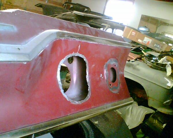

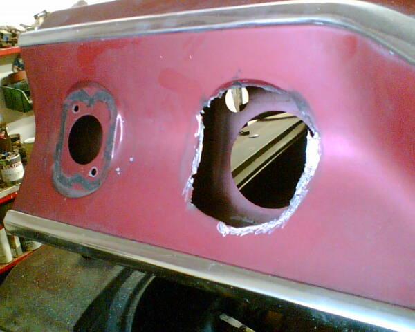

Bakluka hadde hjemmelaget hull til tredje baklys som på Impala men blir sveist igjen. Holder på å sette sammen en Oldstyle 9 tommer med locker og Strange street akslinger som skal havne under forhåpentligvis før jul.

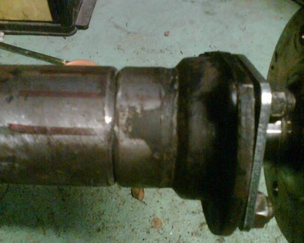

Hurtigversjon av korting av 9 tommer. Ha en god kompis, lån litt kortere Strangeakslinger av han, kapp hylsa i ønsket lengde, lag et rør inni som styring (her eksosrør), skru enden/lagerhuset på akslingen, tre dritten sammen og sveis. Nå mangler bare festene til bruene så smokk opp i hekken på -63 Bel Airen.

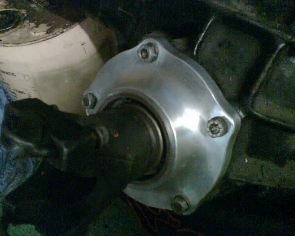

Litt hay tekk parts, Mark Williams alu pinionsupport.
