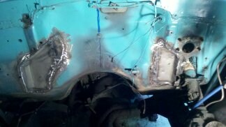

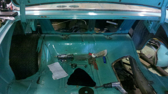

Da har 56an kommet inn i varmen og fått røska vekk bakaksel og bladfjærer, Blir nye fester på innsia av ramma og en någet smalere 9 tommer (æsjj, men det var no billige greier) Hjulhus breddet inn til ramma.
Bilder kommer :roll:

Fått saga vekk litt i hekken (fint for orginalgubbarna)
56chevy4rr.jpg [ 112.38 KiB | Vist 14606 ganger ]

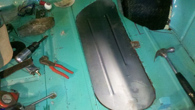

Laga plate for å tette hullet etter hjulbrønn, Blir bladfjær der istedet.
56chevy1r.jpg [ 92.43 KiB | Vist 14606 ganger ]

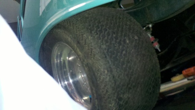

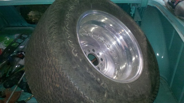

N50-15 på 12 tom felg var vel guttedrømmen for 30 år siden :roll: (er sikkert 100 år og blir bare brukt som mal)
56chevy92r.jpg [ 93.51 KiB | Vist 14606 ganger ]

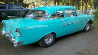

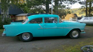

Bump :roll:
1343053435039.jpg [ 17.78 KiB | Vist 14394 ganger ]
1343053436238.jpg [ 17.77 KiB | Vist 14394 ganger ]

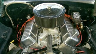

Cruisermotor'n
1343053436825.jpg [ 19.21 KiB | Vist 14393 ganger ]

1343053441986.jpg [ 33.91 KiB | Vist 14309 ganger ]
1343053463273.jpg [ 12.81 KiB | Vist 14309 ganger ]
1343052850761.jpg [ 15.29 KiB | Vist 14309 ganger ]

N50 er fremdeles kult spør du meg. Ihvertfall hvis hele bygget er litt retro.

De er vel det :D men de ble for lave for meg, så det ble 315/60 istedet.

Dette blir flott =D> =D> Husker N50-15 var drømmen.
