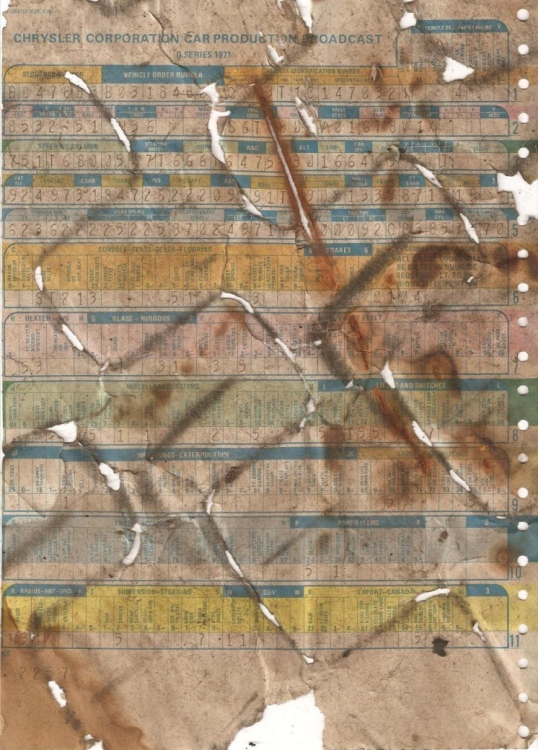

Har i forrige uke revet av dørpanelene på chrysleren. skrudde så ut el motorene og demonerte de. drevet hadde røket, så måtte fylle i ny silikon-lim. det fikk herde fra tors til i dag.. skrudde på, og etter litt justeringer går rutene fremme opp og ned :)
så skulle jeg ta ut sofaen bak for og få av panelene for å få kommet til vinduene. under sofaen fant jeg en artig lapp :) "CHRYSLER CORPORATION CAR PRODUCTION PROADCAST" :D :D så måtte løfte den pent ut og lage par kopier og scanne inn.. siden lappen var i dårlig stand, har jeg valgt og lamminere den med plast.
Ellers for slike drev som det er mye krefter i så prøvde jeg litt forkjellig. kan anbefale Würth sin MS40. hyggelig pris på ca 50kr :wink:

Artige disse her, og inneholder all informasjon om hvordan bilen ble utstyrt
fra fabrikk. De kalles også "build sheet", og fulgte bilen langs hele produksjonslinja.
Langs samlebåndet sto det folk som plukket deler og bygget bilen ifølge build sheet.
Build sheet ble laget på fabrikkene etterhvert som forhandlerne gjorde sine bestillinger,
enten det skulle være en helt standard utgave til de grå masser eller en
"full loadet option utgave" til oljemilliardæren i Texas.
Såfremt de hadde samme produksjonslinje ville det følgelig også kunne komme to noe
vidt forskjellige modeller etter hverandre. F.eks. Falcon og Fairlane på en Fordfabrikk,
eller Charger og Coronet hos Dodge. Alt etter hva som lå etter hverandre i bunken med
build sheets.
Siste stasjon på samlebåndet var antagelig der setene ble montert inn, for det var som
regel bak setefjærene dette viktige arket ble puttet til slutt. Og der sitter de ofte den
dag i dag hvis ingen har vert der og plukket den ut før.

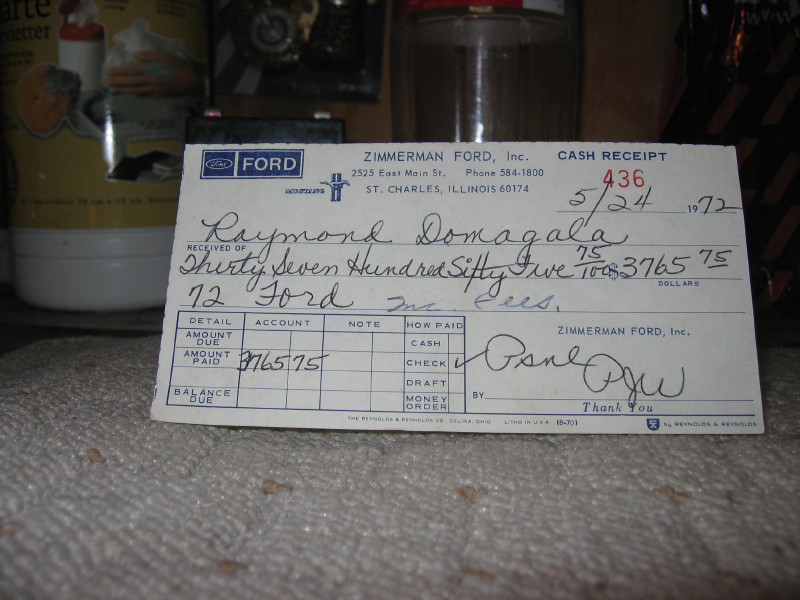

Denne orginale kvittering pluss noe mere snadder lå i min. :D :D

Jeg hadde 2 :D fant en til bak sete ryggen. fant først under sofaen. fant senere på dagen bak ryggen også :) ligger par papirer inne i bilen fra USA. tenkte og legge de i ei mappe.. men disse papirene (build sheet) tenkte jeg å laminere for også legge de tilbake igjen bak sofaen.. kopier vil bli lagt i mappen sammen med resten av papirene.. :)
Synes det er realt morro og finne papirer som gjelder bilen :)

Scannede fotoer av slike greier kan i tillegg lett maipuleres til å bli bedre. Programmet Photoshop Elements til under tusenlappen kan gjøre utrolige ting med dårlige fotografier som man scanner inn på pc'en.
Dermed kan du få en "forfalsket" build sheet helt uten hvite felter og sprekker å vise frem uten at den opprinnelige er ødelagt.
