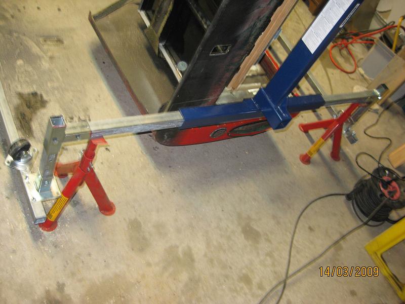

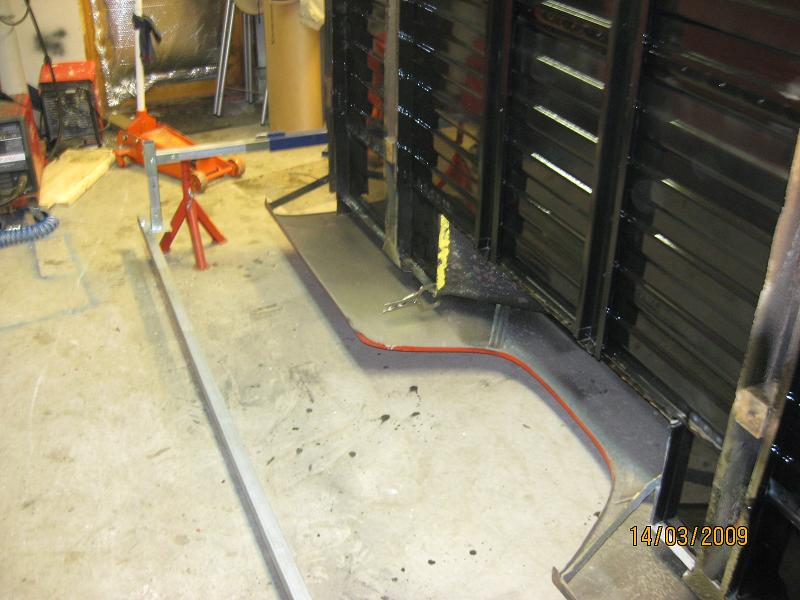

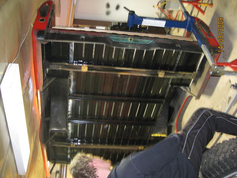

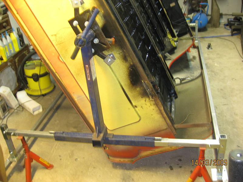

Det som var hovedsak for meg var at jeg skulle ha en bilsnurre som jeg kunne pelle fra hverandre når jeg var ferdig, slik at ikke den står og tar masse plass, men at jeg kan legge den på hemsen når jeg er ferdig, jeg bruker den ikke til cupe ta jeg har har planet i den, men når den er ferdig skal jeg ha hytta i :)
her er alt du trenger får å få en komplett bil rulle
2 stk motor bukker fra biltema
12 M 4kant jern.
4 T-stykker
4 føtter
20 stk bolter 6*60 mm
20 stk muttere 6mm
4 stk hjul
da har man en komplett bil snurre :)
Jeg legger ved noen bilder, som dere ser har jeg satt bukker under, og det er på grunn av at jeg ikke satt på hjula føre jeg satte planet i snurra. (egentlig helt på trynet)

tja, altså bukkene fra biltema er godkjent får 450kg vær seg, så en på vær side er lik 900kg,fordelt på 4 bein er lik 225 kg pr bein den står på. stativ røra jeg har brukt er ca 3mm tjukke og er 4kant, skal litt te får at dette gir seg, røra som går tvers over er jo bare får at den ikke skal "skli" ut. måtte nok laget ett annet feste system til kaross, men ja satt ett lite kaross i den trur jeg ikke hadde vært noe probem, kanskje ikke en 5 meter lang bil, men en liten trur jeg hadde virka bra :)
og den er forbløffene stiv og go :)
