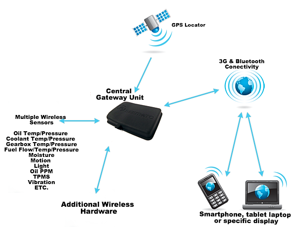

Jag har haft en '67 Ford Fairlane i två år som min daily driver. Jag har fått otrevliga överraskningar 5 gånger under den här tiden (jag bor i Kalifornien så överhettning har hänt två gånger). Urladdat batteri, en trasig oljepump och en bilstöld är de andra problemen.
Det har fått mig att börjat arbeta på att utveckla ett trådlöst sensorsystem för äldre bilar. Tanken är att äldre fordon skall kunna ge samma informationsflöde som dagens moderna bilar så som däcktryck, medelförbrukning, olje/vatten temperatur+tryck, batterihälsa, oljetemperatur i växellåda och så vidare. Systemet är dessutom uppkopplat mot mobilt internet så all information är tillgänglig oavsett plats eller tid plus att man kan tracka bilen om den skulle bli stulen.
Eftersom systemet är praktiskt taget trådlöst så krävs det inga (endast huvudenheten som behöver 12V) större ingrepp och blir väldigt lätt att installera. Alla sensorer är sladdlösa, och drivs av ett litet batteri idag. Däremot så har jag hittat generatorer som alstrar tillräckligt mycket energi för att driva sensor+blåtandsändare så att man slipper byta batteri efter 1år. Termoelektrisk generator i motor (där det finns värme) och en rörelsegenerator i däcken.
Nu behöver jag eran hjälp med att få reda på vilka funktioner ni kan komma på att man ska kunna övervaka med dessa sensorer? Jag har precis installerat en liten prototyp (batteridriven) i min Fairlane som jag har kopplat till min Android telefon och det fungerar riktigt bra!
Här är en bild som förklarar lite bättre vad jag ser framför mig:

Når du likevel er i gang, er det vel lurt å ha med alle de vanlige antityveri delene i samme slengen.
-GPS tracker
-glasslarm
-remote shut-off
-GEO fence
mm
Det er ting som jeg personlig ville ha vurdert nødvendige i et trådløst overvåking system. Da har jeg ikke bare live feed når jeg bruker bilen, men også når den står stille.

Dette virket veldig interessant!! Hvis du monterer hovedenheten skjult så er det bare etpar sensorer ekstra som blir synlige, og du får avlesning på telefon? Fint hvis du kan kjøpe en hovedenhet som du kan kjøpe sensorer til etter hvert som du ser behov. Er f.ex kjekt med lamdasensor, fuel/air mix, eksosgasstemp.

Tack för tipsen!
GPS tracker och GEO fencing är saker som jag har tänkt på. Glasslarm borde inte vara ett problem att lösa med en IR-sensor kan jag tänka mig. Jag ska titta närmare på om man kan lösa glasslarm på ett smart sätt!
Remote shut-off är däremot komplicerat, främst ur ett säkerhetsperspektiv. Ett system som tillåter 2vägskommunikation måste hålla en otroligt hög säkerhetsstandard för att inte bli utsatt för hackare. Vidare så är det ganska krångligt med lagar gällande remote kontroll av fordon.

Tack så mycket!
Precis, hovedenheten är ungefär stor som en snusdosa och sensorerna är 2cm breda i diameter och 2cm i längd. Sensorerna kommunicerar till hovedenheten som skickar vidare informationen via bluetooth (BLE) till telefonen samt via mobilt internet om du vill installera ett sim-kort i hovedenheten.
Tanken är att systemet skall säljas modulärt, så du köper en hovedenhet som du sedan kan kombinera med sensorer efter ditt behov.
