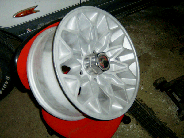

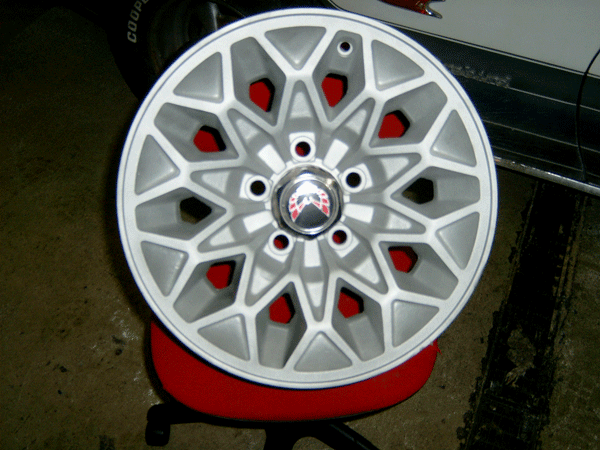

Glassblåste en fram felg til firebirden i kveld, og slik vart den, ikke så verst kansje :?: :roll:
1.gif [ 169.18 KiB | Vist 2197 ganger ]
2.gif [ 171.11 KiB | Vist 2197 ganger ]

se der jah!!
så veldig bra ut:):)
hvilken kompressor har du??

hei du :)
Den kompressorn vi har på verkstedet er på 400 l tank , lader vel ca 7- 8oo liter i min, men eg bruker en tillegs tank på 400 liter. (sparer lit kompresor)
luft behovet ligger i hvor store dyser du bruker , fra 250 til 500 liter pr min
På glass blåsing så bruker eg dyse på ca 6 mm , det funger bra , trykket reguler du med regulator , med glass så ligger eg på fra 4 til 6 kg ,og da får eg gjenbruk på glasset.
