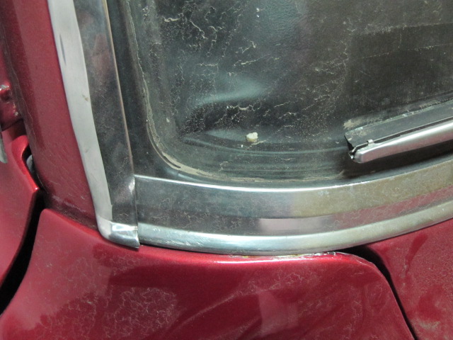

Har vært borti dette problemet alt for mange ganger. front ruteside lista sklir ned å skader skjermen. (som dere ser er venstre sidelist, litt lengre ned en den som ligger i nedkant på vinduet)
Er dette et kjent problem, eller er det bare jeg som stadig ser biler med dette problemet?
Hva blir gjort for å løse problemet?

Når glassmesteren satt på listene på bilen min så brukte han større og "sterkere" klips for å unngå nettopp dette..

En lettvint fix vil kanskje være å kile en liten bit klippet ut fra en sykkelslange mellom skjermen og lista.
Da vil jo gummien være buffer. Evt. en liten bit av de tynneste mattene du forhandler.
