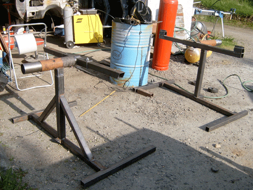

:) Holder på å bygge karosseri vippe til firebirden og andre prosjekt
Lagde mye deler i dag , dreide krone til begge to , begjynte og sveise i sammen delene , dette er en jigg som får utskiftbar karoseri feste , slik at e får bruke den på chevrolete`n også og andre til kommne prosjekt 8)
1.gif [ 141.35 KiB | Vist 2706 ganger ]
Filkommentar: slik blir den , men den delen i midten skal være noe lengre , den som er på bilde er en mal for å lage sporet i spindelen. det skal også en 16mm bolt i denne for å feste den dele som skal i karosseriet

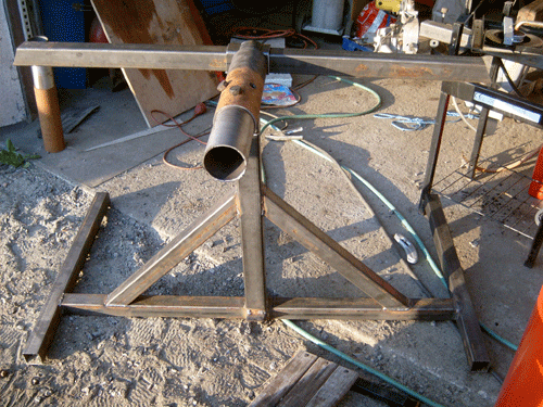

3.gif [ 132.54 KiB | Vist 2706 ganger ]

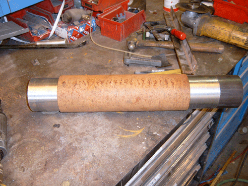

4.gif [ 121.13 KiB | Vist 2706 ganger ]
Filkommentar: spindel klar til montering på neste del av gjiggen

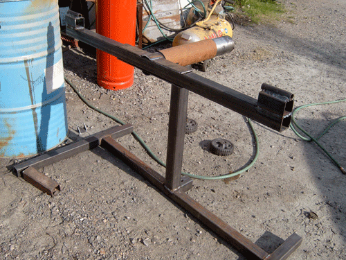

5.gif [ 138.73 KiB | Vist 2706 ganger ]
Filkommentar: spindelen skal kappes en del , så skal det sveises inn et nøkkel feste
det skal også monteres en del hjul på jiggen slik at den kan flyttes i alle rettninger

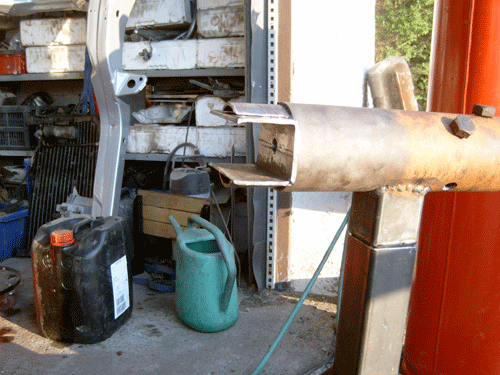

InnleggSkrevet: Lør 09. Jun 2007 20:36
mere bilder av gjiggen
gjikk tom for stål i dag , komm ikke lenger :( ,trudde e skule bli ferdig i helga ,da blir det å kjøpe mere stål over helga.
hviss det er flere som lurer på å bygge så, har e måla av denne 8)

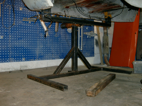

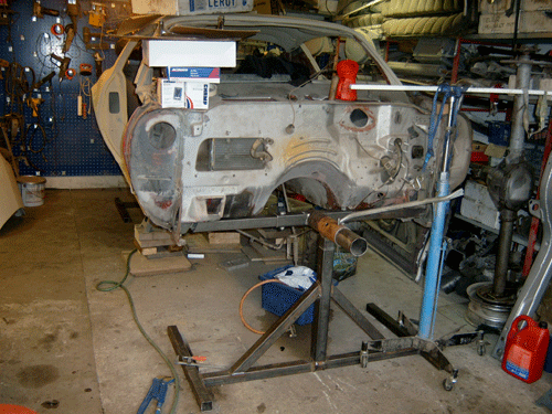

InnleggSkrevet: Ons 13. Jun 2007 21:24
:) Bilen e montert i gjiggen, litt arbeid igjenn no så får vi prøve å snurre litt, skal monter hjul og lit forsterkninger rundt om 8)
19.gif [ 128.86 KiB | Vist 2597 ganger ]
18.gif [ 143.06 KiB | Vist 2597 ganger ]
