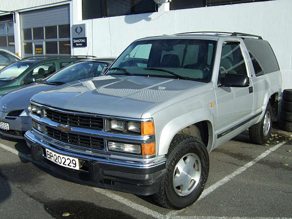

Takk for gode svar.
Da er en 97 modell Tahoe handlet.

Gratulerer!!!
Min drømme bil.!
lykke til.
hold deg unna polet i drammen! he he
Fin fin kjærre.
