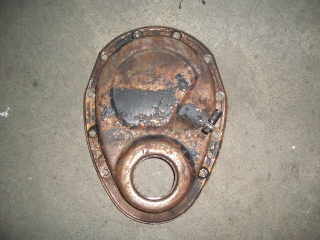

Hei
Laga mej et syrebad av ei syre som heiter Hexagen.
Det blir levert i pulverform og blandast med vatn.
Firmaet heiter Hexamin Produkter AS.
Bilde: http://www.brentdekk.com/garasje4.html
Filkommentar: Etter
CIMG2768.jpg [ 89.72 KiB | Vist 6451 ganger ]
Filkommentar: Før
CIMG2746.jpg [ 104.66 KiB | Vist 6451 ganger ]

halloen Mr Juliebø
Det var intresant, det der stoffet, fjærner det rust også, slik at det blir blankt :?: og hva med nøytralisering etter at du har badet delene :?:

Ja d fjerner rust slik at d blir blankt, men gravrust og div. lakk kan være eit problem.
Men på støypegods er d heilt topp, men ikkje prøv med alu...
Nøtraliserer delane ved å stime dei, for så å få dei tørka, vaska og lakka.
Som Roar sier så husk: Vær forsiktig og bruk værneutstyr :!:
