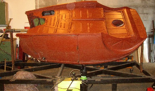

Er det noen som har erfaring med en slik karosserivippe?
Må si at jeg føler meg temmelig utrygg på å "vippe" en
1600kg Chevy på siden.
Vippen selges på new.gasolin.no og koster kr 6687,-
InnleggSkrevet: Tor 15. Mar 2007 18:35
jeg vil under ingen omstændigheter, bruke en sådan!
skal jeg vælte karosseriet, vil jeg bruke en rotisserie,
de er bedre, mere sikre, og kan bedre instilles, blandt annet i arbejdshøyden!

Hva er en rotisserie?
InnleggSkrevet: Tor 15. Mar 2007 18:52
det er en aksel, der går igennem bilen, på længderetningen og hviler i en buk i hver ende, hvor du kan vende bilen 360 grader rundt, og fastlåse bilen i den position, der passer dig bedst!

Ein kjenning har brukt ein sånn installasjon i fleire år. Uunnværlig ved for eksempel sveisearbeider under bilen i følge han. :)

:) Tak utgangspunkt i to motorbukker , forsterk dem , lag dem i bilens bredde , eller lag to helt nye etter motorbokk prinsipet , lag en festeordning som du monterer i støffanger feste bak , og fram , etter hva bil du har , det går ikke mange meter med 4kant rør for å lage dem, vurderer å lage slike selv nå. :wink:

det er et kjent prinsipp og er brukt av mange bilbyggere.proffene bruker dem også.skal bygge en slik til neste vinter.har bestandig hatt lyst til og lage en slik men det har aldri blitt.mye enklere og holde på under bilen da man kan stå oppreist.

ja eg kjenner en her i bergen som faktisk har brukt en slik"tipgirl"som han kaller den for,til og restaurere en 70 dodge callanger og i følge han ett uunværlig værktøy...no er det en 66 belvedere som henger på siden helt genialt ska henge opp camaroen der oxo til vinteren og gå over understelle på nytt...
