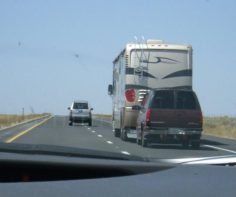

Dette var et vanlig syn under min ferie i 07.
Er det noen som vet hvordan dette løses praktisk?
En automatbil liker vel ikke tauing over lange strekninger, kanskje
slepet går på tomgang? Eller gjør de noe annet lurt?

Hmmm. Plukker vel bare ned mellomakslingen tenker jeg..

På en bil som på bildet så setter de bare fordelingskassa i Nøytral. På de aller fleste biler som blir tauet i towbar har manuell kasse. Ellers så er jo dolly mye brukt på biler med fwd og automat. Tror ikke en fet amerikaner på 70år legger seg under en bil for å skru mellomaksel :mrgreen:
Trodde det var derfor de hadde begynt med så høye biler, så de skal komme seg under uten at magen subber borti
:lol:

Har møtte mange av de der de siste dagene. Mange av bilene de sleper er Jeeper som kan fri ut transfer casen, så da er det ikke noe problem.
