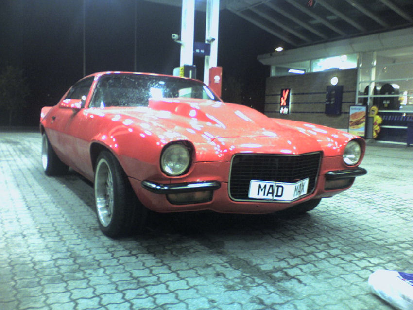

feit bil eller???
camaron på hydro.jpg [ 181.82 KiB | Vist 8519 ganger ]
camaron på hydro.jpg [ 181.82 KiB | Vist 8520 ganger ]

nå er ikke camaro min store fav.. men den der var fet ja!! meget nice :)
hva har du gjort med den egentlig??

Nice. Skjønner ut i fra scoopet på panseret at det ikke sitter så alt for liten motor under der, og sr ellers at du har gjort noen små ting. Men må si som The Cowboy, hva har du gjort egentlig siden det har tatt så lang tid??? Var bilen veldig dårlig fra før av??? Eventuelt bilder fra før du begynte på den??

ååååå den listen er lang under restaureringen har bilen gått gjennom tre eierskifer og masse styr....takluke er sveist igjen nye inneskjermer bak ny bakplate bare den tok tre mnd og tilpasse så bilen skal vere strøken i karosseriet alt er nytt i forstilling nye foringer kuler og ledd,nyoverhalt gearkasse titanlegerte racingkryss gm 10 bolt bakaksling selfølgelig nyoverhalt den oxoog selfølgelig nyoverhalt motor der eg kjøpte ett sånt 402hestekrefters trimmsett fra sarpsborgmotorverksted med ny veiv råder stempler kam ventiler og ventiløfterekort sagt hele pakka og monterte på den to stk hypertec 64ccm topper hehe så duhar helt rett den flytter på seg men når man restaurerer en bil må man ta det stykkevis og delt eller du blir lei hvertfall gjør eg det og enda gøyere er det og ta bilen på veien og se at det funker for det ikke er gjort hastverksarbeid på den hehe

JIPPY... POSTMANNEN KOM MED DELER I DAG....har ikke skrevet så mye i denne tråden enno.men det som i korte trekk kan fortelles om bilen,er att den har vert i molekyler de siste åtte årene,har rigtig nok bare blitt jobba stykkevis og delt,har gått lei i perioder,og bynt igjen så det har gått i rykk og napp....sveist igjen takluke bytta begge bakskjermer pluss bakplate ellers var faktisk bilen rustfri bakskjermene og bakplaten ble bytta grunnet kolisjonskade,intriørmessig er det egentlig ikke gjørt stort det er beholdt orginalt bortsett fra recarostoler men skal ha nye igjen (vil ha i svart skinn)nye skjermer,nye dører nye ruter,alt nytt av bremser ,støtdempere og kuler,og polyrethane foringer bytta foringer på subframen(rammeforinger)nye bladfjører,nyoverhalt 10 bolt bakaksling med sperr(2,73 utveksling)ny mellomaksling med titan legerte kryss gear kassen er no der men vil ha ny,totalnyoerhalt 350 motor (motornr 3970010)for de som vet det er det en grommi motor med orntlige hester der er portete og nyoverhalte hypertech topper med 64cc/m brennkammer(11-1 i komp)blir for mye og ramse opp alt ca 400 hp(og det er faktisk nok)og endelig har eg fått deler i hus ny blinklysbryter og vindusvisker motor hehe

hehe slipt litt er bare forbokstaven,bilen såg ikke ut før den ble påbynt,planen no er og få den godkjent,og bruke den som den er.....en stund før eg endrer farge,men vet ikke hvilken farge enno,hehe jah eg har buss og jah :D og fordi som lurer,så må eg fikse vindusviskerene,feste setene orntlig få eksosanlegget(headersene) tett....grrrrrrog få fjern lysene til og virke,og speedometeret,og eg må bytte svits så skal den være rimelig godkjent,hvis ikke biltilsvinet finner på noe tull då....har selfølgelig ikke tengt og begi meg ut på tur til biltilsynet med det panseret som står på har orginalpanseret på lur....men de skjønner sikkert tegningen når eg kommer med nedslipt stygt rustent panser på den bilen hehe....

og pappawolf...ingen konkuransementalitet her men klart vi er stolte etter endelig kommet i havn....synd eg ikke har bilder fra åssen den såg ut for hele bilen såg tragisk ut det var ingen som noen gang trodde bilen kunne berges.....førs blir eg på kjørt bakfra av en beemer..og bakplaten og ene skjermen ble inntrykt så etter noen uker kom en bil og ikke holdt vikeplikten sin og det endte med en unnamanøver og bånn gass for og få bilen i sladd og der tok den tak og ingen kontrol og det gikk en lykteestolpe og noe greier kort sagt bilen såg ikke ut før vi begynte....men det har jo gått tregt då kunne sikkert gjort samme jobben på myyyye kortere til men det er no litt kos og ta seg tid med tingene hehe
