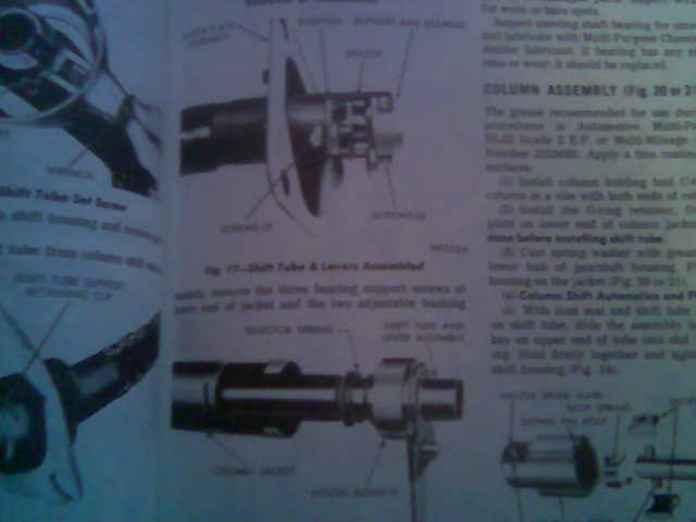

Holder jo på en slik bil... kommet til rattstammen... å hva jeg kan kalle i bunn, nede ved snakka...
Noen som kunne tatt ett bilde av en slik, så jeg kan se hva som holder røret på plass til indre stangen :?:
For jeg tror det mangler noe... :roll:

Litt vansklig å ta bilde av den delen. Sitter en plast foring i bunnen der. Jeg synes det ser ut som noen har fjærnet litt for mange deler i fra rattgiret på den ratt stamen.
Jeg har noen deler så hadde du tatt med deg rattstammen, er det nok mulig å få reparert den.

Det sitter en plastring der over slangeklemmen...
ser ut til at den hører til nedi røret, men at det skal være en form for låsing så ikke disse delene sklir frahverandre... :roll:
InnleggSkrevet: Fre 18. Jan 2008 14:00
Skal være en ringfjør som holder plastringen på plass. Du ser de tynne sporene-hullene som fjøra skal låse i.

Har sett i boka for 1970. Det ser ikke ut til at du har den samme ratt stammen som er avbildet der. Og som sakt så ser det ut som det mangler lit for mange deler i fra gir overførina. Det kan se ut som en stamme i fra en bil med manuelt ratt gir.
Enklere å utale seg ved å se den i virkligheten enn ut i fra bilder.
untitled.jpg [ 18.98 KiB | Vist 3074 ganger ]

Store muligheter jeg har det du mangler. Må se på den først.
