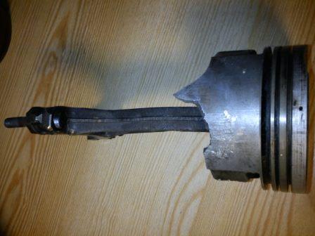

Råde beregnet på svingkjøring :mrgreen:
rod1.JPG [ 13.38 KiB | Vist 9723 ganger ]

Rester frå eit STORT smell, kamaksel var knekt i 4-5 biter :wink:
DSC01446.JPG [ 42.35 KiB | Vist 9619 ganger ]
DSC01447.JPG [ 43.78 KiB | Vist 9619 ganger ]

Hehe Kaos !
Og jeg som tenkte jeg sku poste et bilde av en ventil som sitter fast i et stempel, blei litt stusselig i forhold hehe ;-)

hmm, eksplosjons motor??

Oi. Det der kan man virkelig kalle motor ras.

tipper høyt turtall også begynner veiva å flekse og det medfører at blokka sprekker opp imot kamlagra også deler blokka seg i 2 og veiva i 3- 4 deler.
