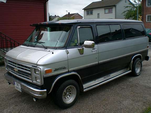

Har en 76 mod chevy van med 295/50-15 på 10" felger bak!
Lykke til med inspirasjonen!
