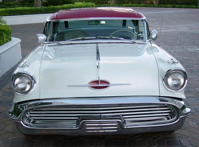

Her er en 57 Olds med rørgrill og gangster caps ,som jeg har kjøpt til min også.
Synes personlig at det passer bilen bra.
