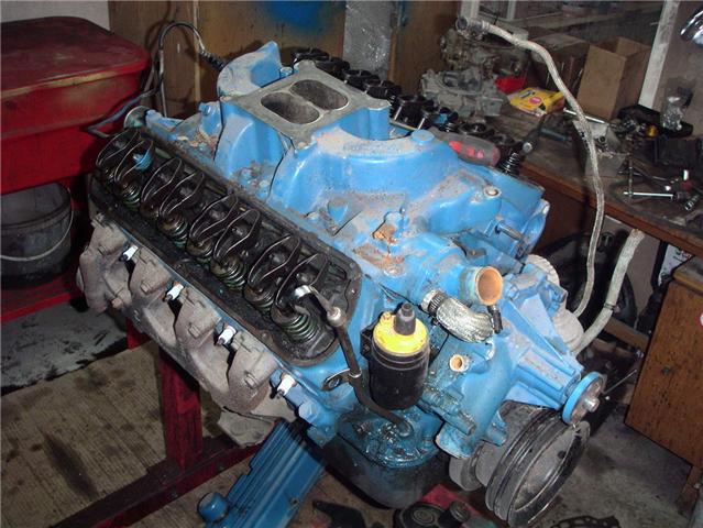

dette er min første 289 motor, lurte på om dette er et orginat inntak til en 2 bbl eller hva er det for noe? har surfet litt på nette, ser ut som 2 bbl inntakene har 2 helt runne inntak, mens denne skjønner jeg med ikke helt på. noen med bedre ford kunskaper som kan gi meg et lite hint.
vist ikke en 600 cfm passer er det noen som vet hvor man kan få bra pakkepris på manifoil og forgasser. i USA

Er vel et vanligt dual plane innsug det der, står det skrevet noe på runner til cylinder #5 ? bruker å stå på noen innsug hvilket merke det er.
Er vel bare å sette på gasser'n å se om den funker det, om spjeldene åpner fullt å slikt uten å ta borti noe

Takk for svaret.
Skal ta meg en tur i garasjen og sjekke, problemet er at jeg har ikke forgasser å prøve med, så jeg tenkte jeg sku kjøpe innsug og forgasser i lag, vist ikke jeg kan bruke 600 cfm på dette innsuget

det er et 4port dualplane.. skal være bra respons på bunnen og økonomisk. holder med en 500 på den lille motoren med det innsuget. om spjeldene på gasseren går borti, så er jo muligheten der for og kanskje slipe opp kantene litt..

Strort sett brukes det bare to forskjellige boltinndelinger på forgasser mål avstandene mellom skruehullene
