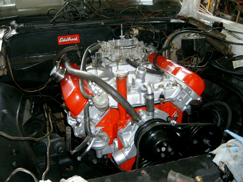

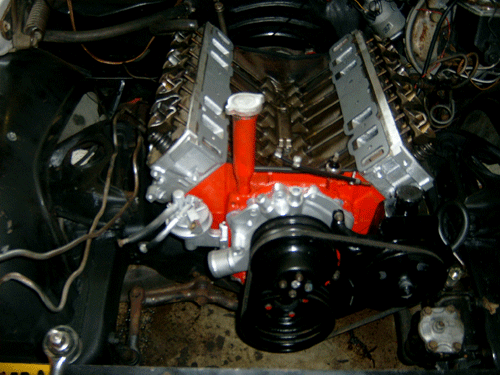

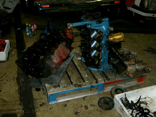

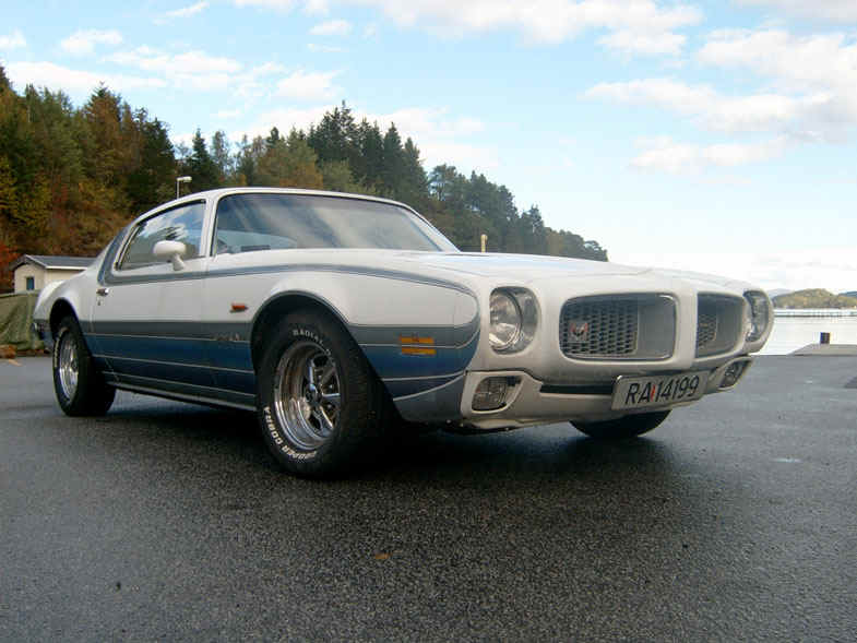

Når e kjøpte bilen så var motor`n tatt kvelden, men eg komm meg heim i fra Nesbyen med nød og neppe.
Motorvalg vart 455 olds, dette pga at det sto en 403 ols i den så alt var nesten klappet og klart, for det andre så har olds 455`n ett brutalt momment, denne motorn er 69 mod F1 blokk med C topper , en brukbar kamm,750 edel, alu insug, hedders, crossover eksos 2,5". Motorn virker no, det ryker av hjula mine iallefall.

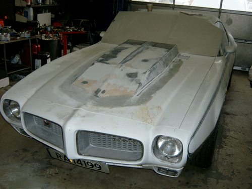

Det vart ganske trangt under huven, så e tenkte at scoop var tingen, kjøpte ett, men e fikk det ikke til å passe helt, e tok like godt å laga ett, men e vart vel ikke helt fornøyd med det, men det blir slik til e finner på noe anet skøy.
E har no litt sparkling og sliping i gjenn , men kansje det blir bra
Neste blir å ta alt under bilen, fjærer , foringer, bremser osv, hele forstilinga skal blåses, og da blir ikke e arbeidsløs i vinter

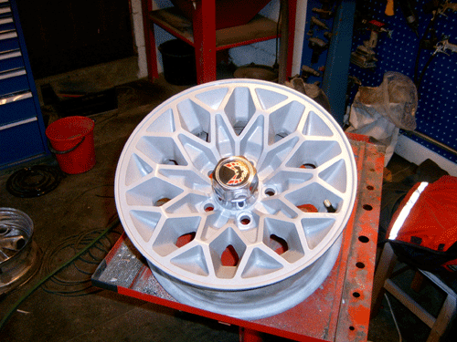

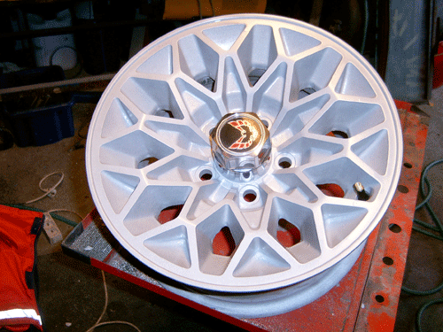

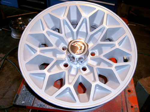

Holder på å fikse felgene mine :D etter å ha prøvd litt forskjellig blåsemiddel vart resultatet :ved bruk av alusulikat så fikk man en lit grovere overflate en ved glasgranulat , det vart faktisk en metallick efekt :shock: ,så eg sprøyta den ene felgen med klarlakk , mistet litt av efekten faktisk :? eg tok en del bilder , men har broblem med å få rett lyssetting så metallick efekten ser man ikke på bildene.
så folkens hvil dette bli noe å satse på :roll: eller skal e legg på sølvmetallick og klarlakk :?:

Syns felgene så veldig fine ut,men det skulle vært fint å ha en felg å samenligne med.
Er det orginal felger til denne årsmodellen :?:
InnleggSkrevet: Søn 18. Feb 2007 17:59
Det er nok transam felger detta, originalfelgene ser dere i bakgrun på bildet, 14 toms , disse er 8" fram og 10" bakx15.
Er litt usikker på hvilken dekkdim e går for,må vell ned på 50 profil tenker eg for å få til detta, det blir en del ombygginger av framvogna , skall bygge om til transam understell , skal ta et bedre
bilde av de andre felgene

Syns felgen til venstre er penest men det er jo en smaksak,alltid likt felger med litt kant jeg da :wink:
