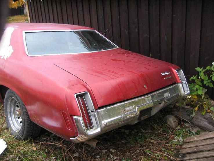

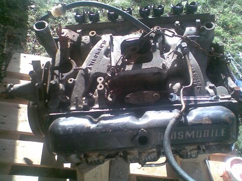

Halloen!

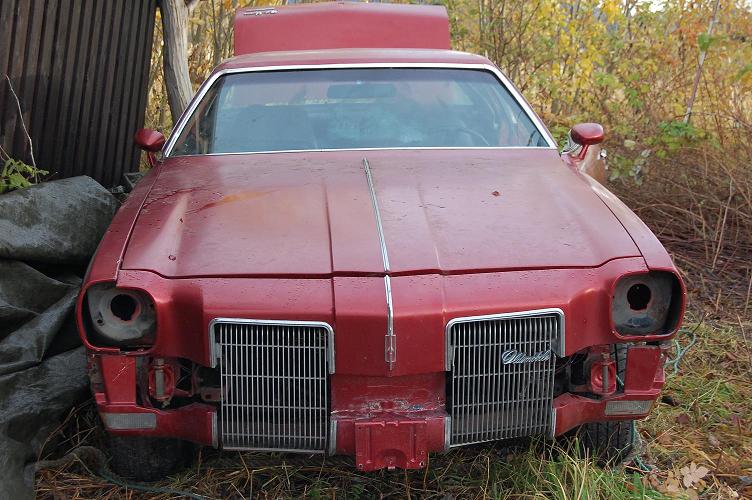

Er helt ny på dette forumgreiene, men legger ut som de fleste her om mitt nåværende prosjekt.
Dette er jo som sagt en 73 Cutlass Supreme, men har en 68 motor.
Motoren ligger nå i hundre deler i garasjen og det meste av det som må skiftes er kjøpt inn. Har etterhvert funnet ut at denne motoren har 10,25:1 i komp, og har 310 hester og rundt 390 ft.lbs (30 ft.lbs mer enn w31 350).
Så derfor så resteurerer jeg denne nogenlunde orginal.
Også skal det nevnes at jeg har gått til innkjøp av en Holley 650 dobbelpumper, og at det står dobbel eksos på bilen..
Siden dette er det første skikkelige prosjektet jeg gir meg utpå, så setter jeg kjempestor pris på om noen har noen innvendinger eller tips angående deler og hva som bør gjøres/sjekkes/byttes på både motor og bil. 8)

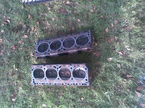

Noen flere bilde

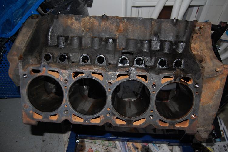

Filkommentar: Etter å ha stått ute en vinter så har jo rusten satt seg i toppene..
amc2.JPG [ 57.75 KiB | Vist 6171 ganger ]

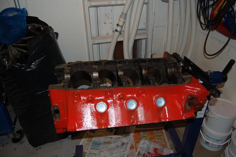

Flere bilder

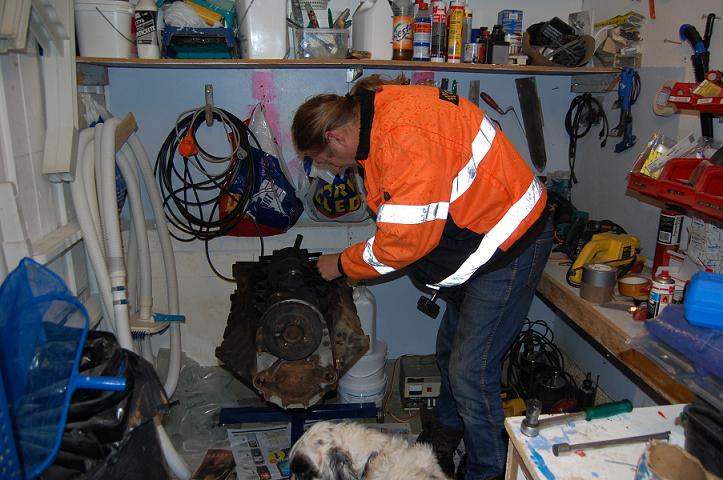

Filkommentar: Mye dritt her ja.
amc3.JPG [ 39.97 KiB | Vist 6164 ganger ]
Filkommentar: Geir kommer jo inn og sjekker forholdene.
amca1.JPG [ 66.32 KiB | Vist 6164 ganger ]

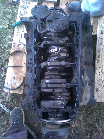

Filkommentar: Blokka etter lakk
amca3.JPG [ 53.45 KiB | Vist 6165 ganger ]
Filkommentar: blokka før syrevask
amca2.JPG [ 60.75 KiB | Vist 6164 ganger ]

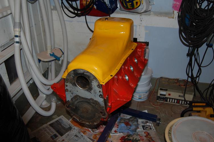

Filkommentar: Prøvepassing av bunnpanne på blokka.. Som vi ser så blir det en meget fargerik affære dette her.. Bunnpanna er jo NSB gul..
amca4.JPG [ 53.14 KiB | Vist 6164 ganger ]

nå aner ikke jeg hva du allerede har gjordt å ikke har gjordt, men noen småting jeg kommer på i farten, er å bytte alle bolter, jeg holder på med motor overhaling, og klarte å brekke en bolt nede i blokka, ramme lager boltene, er ikke noe problem å ta dem ut men er jo unødvendig arbeid, etter den episoden sjekka jeg opp litt å fikk anbefalt å bytte alle vitale bolter, men de viktigste er jo boltene til toppene og til rammelagera, jeg kjøpte ett bolt kit som inne holdt de fleste andre utenom de til rammelagera og de til toppene.
en annen ting er at du bør få takk i måletråd å måle klaringen mellom veiv til blokk og råde til veiv. slik at du vet at det er iorden.
sjekk opp litt hva folk bruker som pakknings masse mellom innsug og blokk i fremkant og bakkant, jeg brukte kent sin sciligasket 2 som jeg ble annbefalt av et motorverksted i stavanger, sitter bra men jeg fikk en kjedelig reaksjon rundt massen, ser ut som det fremkaller rust, faktisk i høyere grad enn polyester sparkelen :|
er gansle fornuftig å få sjekka toppene, trykktesting osv.
men det er nok mange andre her inne som sitter inne med 100ganger mere kunnskaper enn meg, er første gang jeg også er i gang med ett skikelig prosjekt :P

Blir et spennende prosjekt dette tenker jeg! Hvor stor er motoren i CID?
Jeg har brukt RTV som tetning i frem og -bakkant av innsugsmanifold.

Kan nevne det som er gjort med motoren til nå da:
*Alle pakninger er nye selvsagt
*Hydrauliske ventilløftere er nye
*Syrevaska blokk, topper,veiv, kam, stempel og bunnpanne
*nye lager til vannpumpa
*nye rådelager og kamlager.
*nye frostplugger
*Ny oljepumpe
*Nytt registersett
*Ny gasser
*Nye stempelringer

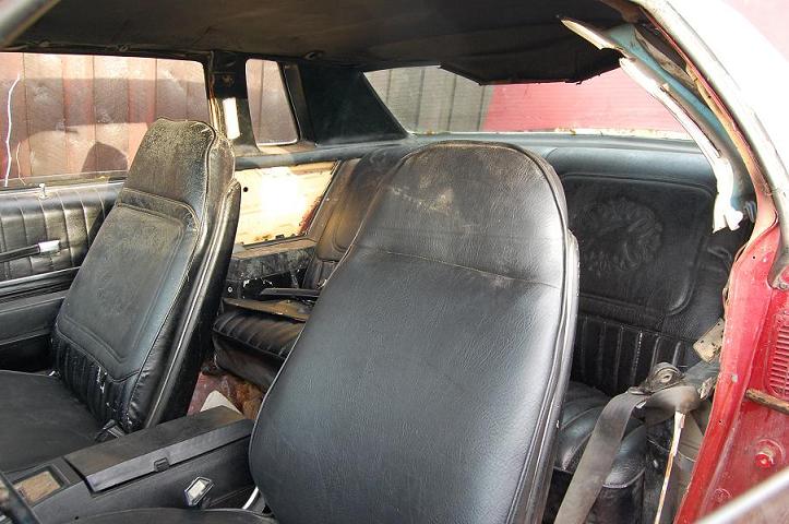

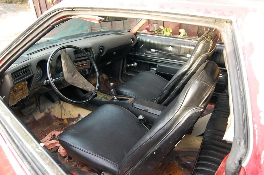

Funderer på om du har demonteret hele interiøret?
Hvis ikke, vil det nok være lurt å gjøre det, vaske det, og behandle vinyl og læder, med vaseline!
Ellers kan fukten ødelægge et ellers pent interiør, med en meget dårlig lukt!
Datterens pontiac, stod ute i flere år, og lukter nå, som gamle gummistøvler!

Alt av interiør er demontert nå ja.. Takker for tipset ;). Interiøret er faktisk lakka om fra hvitt til svart av en tidligere eier. :/ Og så "flasser" nå noe av det svarte av igjenn, så jeg lurer på om noen har noe tips ang. å lakke interiør. Spes. forbehandling? lakk?
