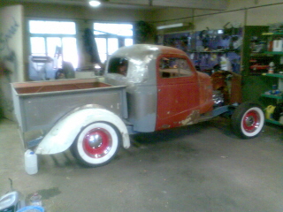

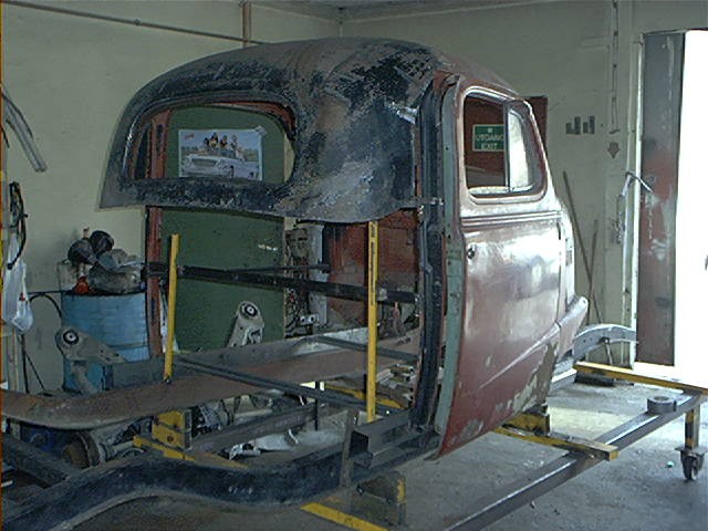

Dette prosjektet startet allerede i 1992 da jeg dro hjem noe som ikke kunne kalles for en bil, men en haug med deler. Ble kjøpt inn litt deler som en jaguar aksel og motor og gir.Startet litt på karosseriet,før allt ble satt vekk for andre prosjekter, bla husbygging. For sirka 5 år siden tok jeg den fram igjen å begynnte å bygge en bil utav delene igjen. Denne bilen er opprinnelig en fire dørs sedan, men en bonde fany ut at en pick-up var det han hadde bruk for, så han hadde kapet karrosseriet i to.

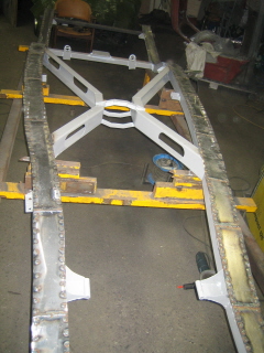

Bakdelen var selfølgelig borte. Det fantes heller ikke noe kasse til bilen. Har laget en ny kasse til bilen. Har laget nytt gulv, nye kanaler, ny torpedovegg til hytta pluss mye annet. Ramma var heldigvis noen lunde bra men jeg har byttet bunnen i den og laget et kryss i den.
Motor og gir blir en 350/th350 kombinasjon og framakselen er fra opel commodore.
Filkommentar: Her har jeg begynt pa hytta. Har stivet den opp oppå ramma for å rette den opp.
Apr11#20.JPG [ 75.52 KiB | Vist 7890 ganger ]

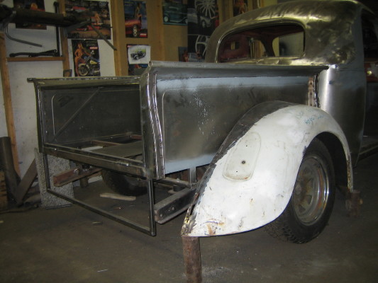

Filkommentar: Begynt på kassa på dette bilde
forminska1.JPG [ 56.08 KiB | Vist 7890 ganger ]

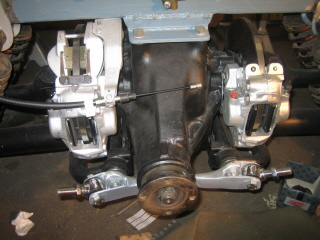

Takk for positiv tilbakemelding. Å bygge rod handler vel om at eigeren bruker de deler han synes funker på sin bil. Når det er sagt, hadde jeg nok ikke valgt den forstillingen i dag. Det er mer fordi at det begynner å bli vanskelig å skaffe deler. Nå har jeg fått skaffet det meste nytt. Dette ble skaffet fra tyskland. Var heldig å fikk tak i nye bremseskiver og kallippere av en som hadde hatt de liggende fra 80tallet.
Filkommentar: Jaguarakselen

Filkommentar: rammakrysset

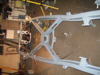

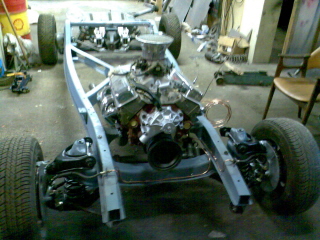

Filkommentar: Rammen med forstillling og motor innmontert.
diverse telefonbilder jo 038.jpg [ 72.46 KiB | Vist 7825 ganger ]

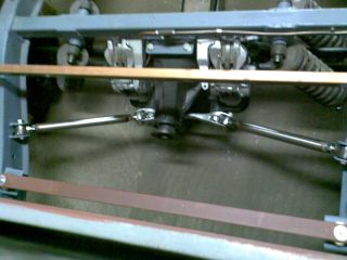

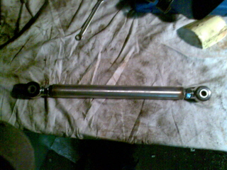

Filkommentar: Casterstag til bakakselen. Har en rett og en lingsgjenge så det er mulig å justere best mulig
diverse telefonbilder jo 069.jpg [ 63.94 KiB | Vist 7819 ganger ]

Vanvittig mye og bra arbeid!
Er det original håndbrekk vaier du har på den bakakselen?
Jeg bygger selv rod med Jaguar bakaksel, 34 Ford Roadster fra et utgangspunkt som hadde endel til felles med ditt (en haug med deler).
Stå på videre!

Hei hotrodder. Har sett og lest endel om prosjektet ditt ja.Liker det veldig godt, og er nok som du sier en del til felles her.
Det er en orginalwire ja, men den passer ikke helt. Må nok modifisere den litt. Vet ikke hvilken brekkarm jeg skal bruke enda.

Jeg har en gammel Wheels artikkel hvor de monterer Jaguar bakaksel på en 34 tudoor. Der påstår de at håndbrekkwire fra Saab 96 passer med minimale modifikasjoner. Disse får du på Biltema for 109,- kr pr stk.
Jeg har bestilt en allerede for å se hvordan det blir.
Jeg kommer til å modifisere en brekkarm fra en åttitalls japsebil jeg har liggende Har lyst til å lage ett eller annet hullborra greier både til håndbrekk, gearstang og pedaler.

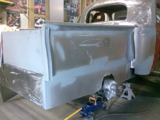

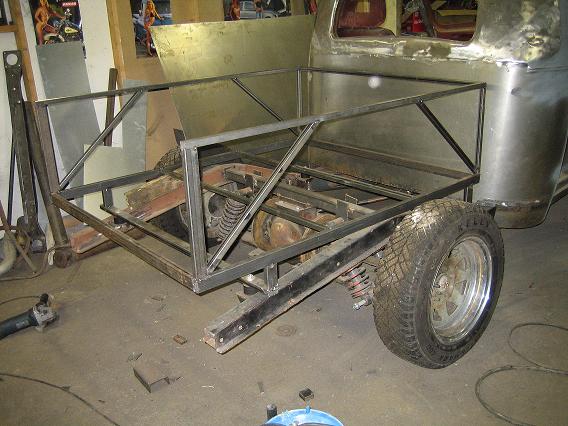

Jobber best i mørket vet du. I går jobbet jeg til halv ett på natta. Hadde noen feriedager så da må man utnytte tiden.
Filkommentar: Bilde av gårsdagens arbeid . nye innerskjermer på kassen, pluss at jeg fikk sveist ferdig ene bakskjermen. Lurer på å montere 50 Pontiack baklys der bak. Noen som har tro på det?
telefonbilder jo 003.jpg [ 54.53 KiB | Vist 7561 ganger ]
