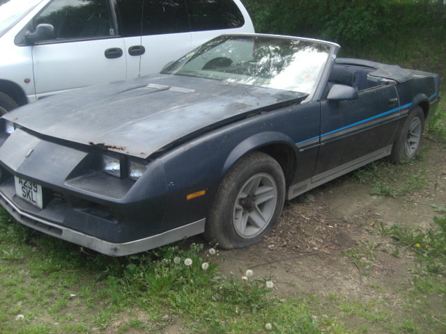

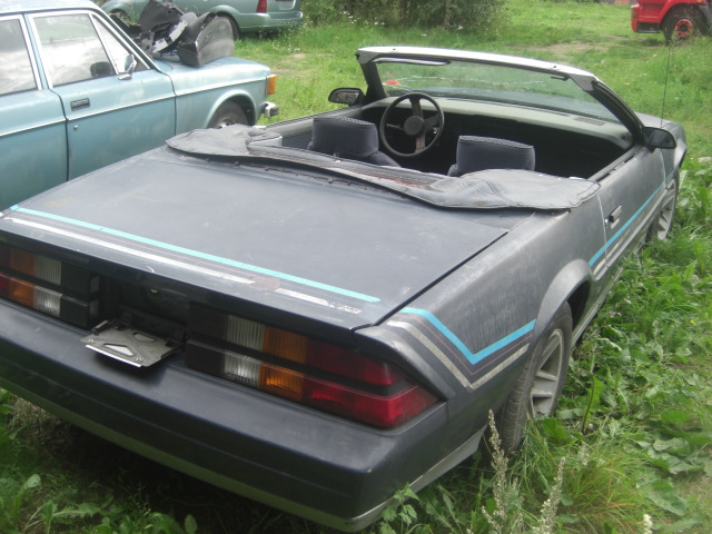

Hei,er ny på forumet her,men tenkte jeg skulle legge inn noen bilder av mitt siste prosjekt. Ramlet over denne på en tur i utlandet,sto på en låve uten motor,da han som hadde den hadde tatt ut motoren og brukt den i en båt?????? Kjøpte den for en rimelig penge som den sto,har nå momset den inn,men venter på 30 årsregelen for registrering. Har nå sattt inn en litt preppet 350 med kasse,for å få vist og godkjent bilen. Skal etterpå plukke den helt ned og fullrestaurere den før den skal registreres på 30 års regelen. Har planer om å kjøpe ny crate motor(383 stroker) med ny automat osv. Skal trekke opp interiøret i grått skinn,med sømmer i samme farve som bilen utvendig. Vet ikke helt om den skal bli blå metallic eller kobber metallic enda,men får se hva en finner ut etter hvert. Har tenkt å kjøpe 20" kromfelger til den. Hvis noen har andre forslag,så tas alle ideer mot med takk.

Nice, blir et heftig prosjekt!
Har selv en 82 Z28 Indianapolis 500 jeg har restaurert :) Blir litt mye med 20" rundt hele på disse bilene, men kombo 19-20" er utrolig tøfft, vertfall kombinert med airride!
Front: 19X8, backspacing of 4.75, P245/35/19
Rear: 20X10, backspacing of 5.75, P275/35/20
Bare litt trimming av innerleppen på bakskjermen som skal til så passer d!
Bare pøs på med bilder og skriveri av opppussing å utbedringer, spennendes å sjå fleir som bygge 3gen.

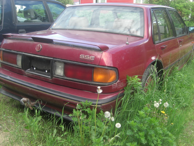

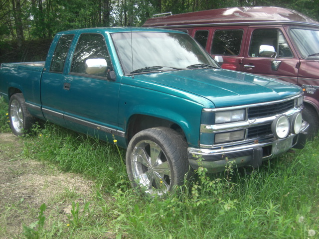

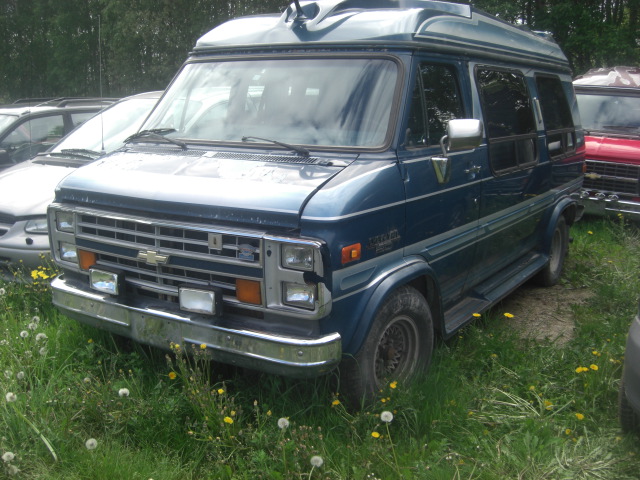

Legger også inn noen bilder av andre amcar jeg har som prosjekter
