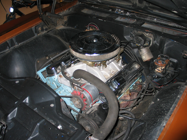

Slik så det ut i motorrommet før jeg begynte:

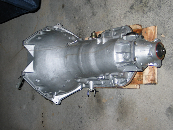

Girkasse etter overhaling:
kasse2.jpg [ 181.53 KiB | Vist 5890 ganger ]
Har Satt inn tappeplugg for å lette fremtidige oljeskift.

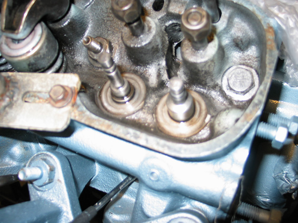

Har hatt høyt oljeforbruk, med blårøyk ved oppstart, så jeg har skiftet ventiltetninger. Å si at jeg har skiftet tetninger er vel egentlig litt galt, jeg har vel egentlig satt inn tetninger, siden de gamle var borte på alle ventilene (fant jo deler av de gamle tetningene rundt om i toppen). Viser seg at det er 2 forskjellige typer foringer, o-ring på eksos, o-ring og paraplytetninger på innsug. Dette er kanskje kjent for de fleste her inne, men var ukjent for meg, og førte til litt grubling før jeg fant ut av det.
guide.jpg [ 145.59 KiB | Vist 5887 ganger ]
Som en ser er ikke guiden på eksos og innsug lik.
En gang i tiden har noen satt på paraplytetninger på eksos også, noe som det ikke er plass til når det er doble fjærer, og det er nok restene av disse som lå rundt i toppen.
Ellers fungerer motoren helt fint, så jeg tenkte ikke å gjøre noe inne i motoren i denne omgang. Kan nevne at jeg tok komp.test på den i høst, målte 165-180psi, oppgitt i manualen er 170-190psi, så det er vel greie tall.

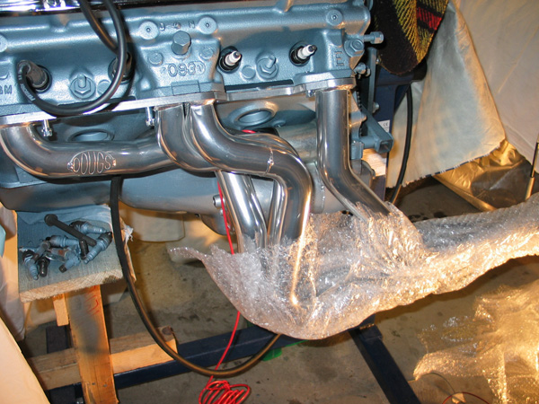

Har kjøpt headers fra DOUGS, og her er det prøving:
headers.jpg [ 173.18 KiB | Vist 5883 ganger ]
Skal ikke påsta at det ble god klaring til starteren, men det er vel en 2-3cm på det nærmeste. På den andre siden var det ingen problemer i forhold til oljefilteret.

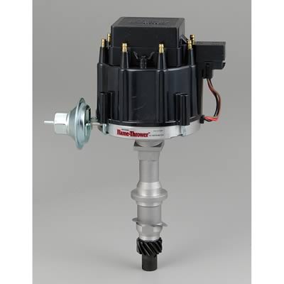

Har satt inn HEI fordeler fra Pertronix.
pnx-d1200_w.jpg [ 10.06 KiB | Vist 5881 ganger ]
HEI fordeleren skal jo ha 12v hele tiden, altså ingen motstand, så da er det vel bare å koble sammen ledningene(uten motstand) fra IGN 1(on) og IGN 2(start) på tenningen og koble denne til fordeleren? Når jeg har lest på nettet så har jeg forstått det slik at noen sier de har tatt strøm direkte fra sikringsboksen, og det er vel ikke korrekt?

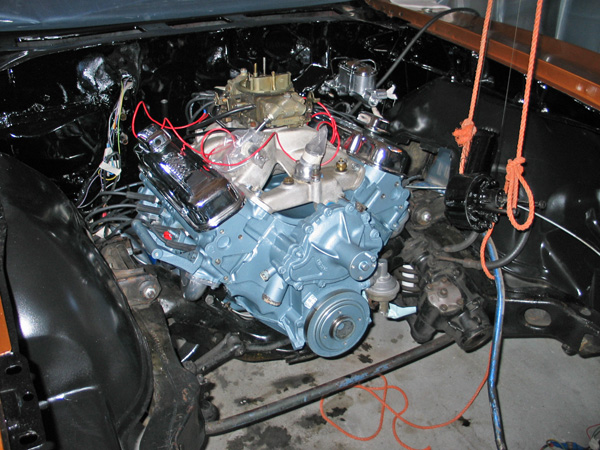

Har da kommet litt videre. Har fått lakkert motorrommet, satte inn girkasse og motor i forrige uke. Monterte headers samtidig, det ble trangt om plassen, og jeg er ikke sikker på om jeg hadde greid å instalere dem uten å løsne motoren uansett. Men de tar ikke borti noen steder, og headersene er "ceramic coated" og da skal de vel avgi mindre varme, så jeg regner med at det går greit.
mrom.jpg [ 168.45 KiB | Vist 5752 ganger ]
Holdt forresten på å gå riktig ille under innsetting av motor, fikk hjelp av opphavet. Han passet krana mens jeg skulle styre motoren. Og selvsagt greide han å skru opp så mye at trykket forsvant helt, og motoren raste ned. Heldigvis var den vel ikke mere enn en ca 10 cm oppe, og det eneste jeg kan se av skade er at bunnpannen har fått en liten bulk i fremkant, så jeg tror vi slapp fra det uten varige men.

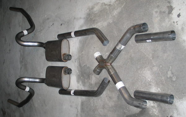

Har fått på plass dette anlegget fra Pypes:
pypes.jpg [ 145.71 KiB | Vist 5498 ganger ]
Slet litt med å tilpasse det, spesielt å få reducer(ikke med på bildet) til å sitte ordentlig mot headers var vanskelig. Nå er det på plass, men er ikke helt sikker på om det ble helt tett på den ene siden.

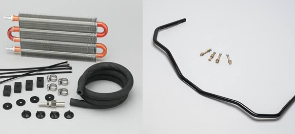

Da gikk det atskillig lettere å få på plass oljekjøler og sway bar(syns bakenden trengte å stives opp litt)
parts.jpg [ 76.24 KiB | Vist 5495 ganger ]

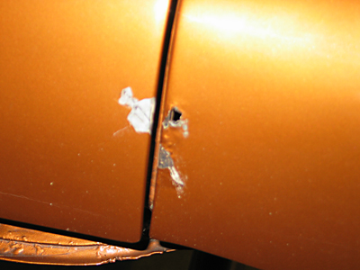

Er noen slike blemmer på bilen:
rust1.jpg [ 167.05 KiB | Vist 5385 ganger ]
Så vel forholdsvis uskyldig ut for meg, men lakkerer ble vist ikke så overasket over å finne hull rett igjennom under:
rust2.jpg [ 108.17 KiB | Vist 5386 ganger ]
Har ennå ikke helt fått full oversikt over mye slikt det er under der, men det ser uansett ut til at planene om å ha den klar til første helg på mai går i vasken, det er motorrama her da og den skulle egentlig være med :cry:

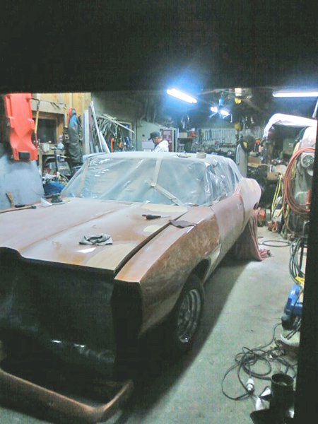

En liten oppdatering. Er nå godt i gang med grunnarbeidet til lakkeringen. Et par bilder(mobil) som viser ståa:
puss2.jpg [ 184.94 KiB | Vist 5152 ganger ]
puss1.jpg [ 168.24 KiB | Vist 5153 ganger ]
Nå var det ikke så ille fatt som vi trodde en stund, det er riktignok en del plasser med rust, men stort sett kommer vi ganske fort ned til rent stål. er vel bare en 2-3 plasser hvor det må sveises litt. - hvis vi ser bort fra panseret, her var det både en del rust og mye spakkel fra før, her har noen slarket med grunnarbeidet en gang i tiden. Hvis vi skulle ha fått dette panseret i feilfri/rustfri tilstand så ville det ha krevd mange timer(dager?) arbeid, så vi jukser litt her, har gått med planer om å sette på gto panser, men ikke fått tak i noe av økonomiske grunner(prosjektet krevde mere penger enn planlagt denne vinteren også). Så nå tar vi bare førstehjelp på panseret og lakkerer over, så får jeg tak i nytt panser til neste sesong.

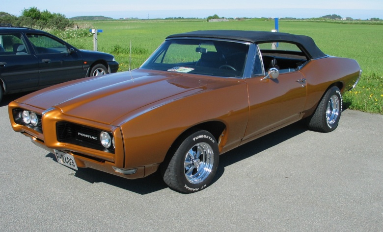

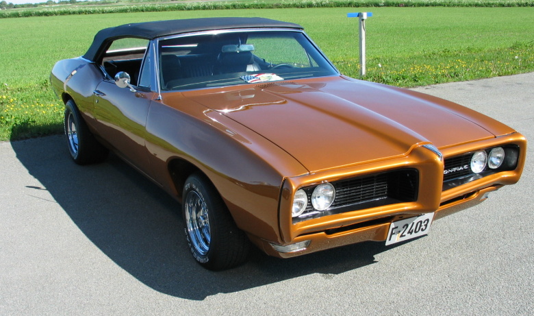

Endelig er vi på veien igjen. Ble en del mere arbeid enn først beregnet, men nå er vi ferdig, og jeg synes det var verdt det. Lærte jo litt om grunnarbeid ved å være med på prossesen frem mot lakkering(lærte blant annet at man skal være forsiktig med rondellen :? ) På eksteriøret så mangler bare kromlistene under dørene, nye er på vei fra statene. Ellers skal jeg montere mekanisk oljetrykksmåler, og jeg mangler pæresokkler i ene lykteinnsatsen bak, men dette er ting jeg tar med fra usa i sommer(pluss noe annet småtteri) og fikser etter retur.
lakkert1.jpg [ 148.4 KiB | Vist 4980 ganger ]
lakkert2.jpg [ 188.99 KiB | Vist 4979 ganger ]
lakkert3.jpg [ 199.87 KiB | Vist 4979 ganger ]
lakkert4.jpg [ 182.38 KiB | Vist 4979 ganger ]
