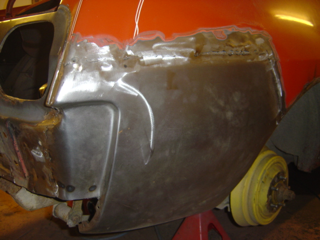

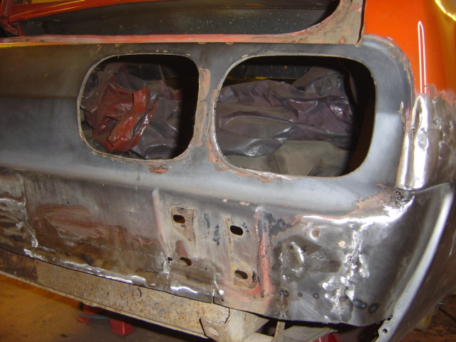

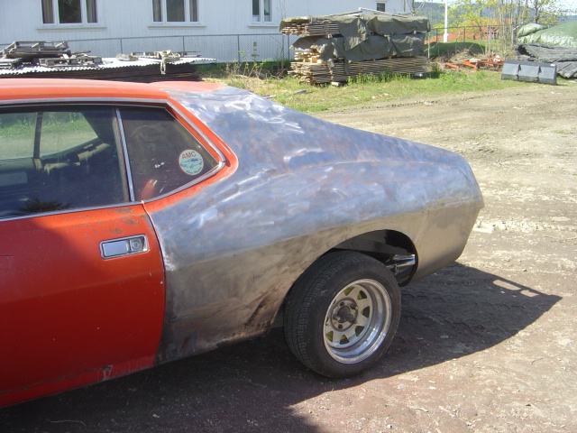

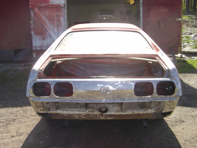

Hei igjen Legger ut noen bilder av sveisejobben som jeg har gjort på Javelin. Jeg er nå stortsett ferdig med sveisearbeidet det er noe små sliping igjen. Neste steg er å slipe bilen plateren for så å grunne å sparkle før lakk :D :D ering.
DSC02434.JPG [ 152.44 KiB | Vist 5945 ganger ]
DSC02435.JPG [ 140.46 KiB | Vist 5944 ganger ]
DSC02436.JPG [ 153.42 KiB | Vist 5945 ganger ]
DSC02437.JPG [ 143.69 KiB | Vist 5947 ganger ]
DSC02438.JPG [ 155.89 KiB | Vist 5950 ganger ]

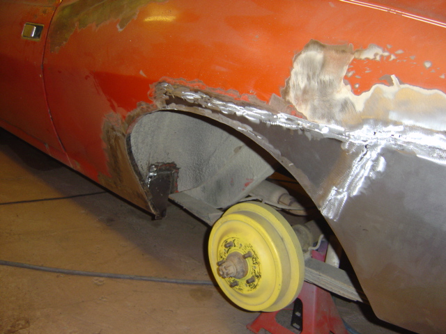

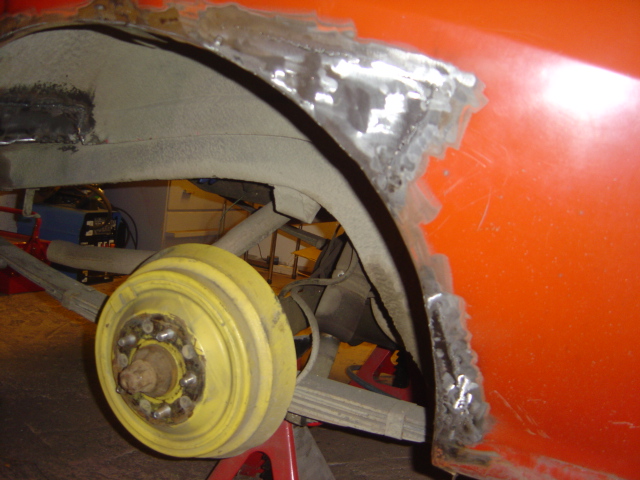

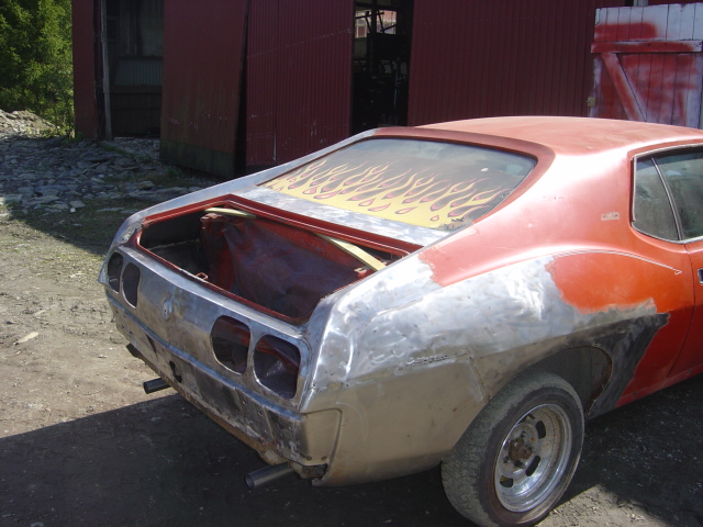

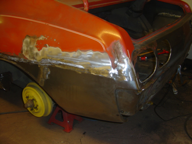

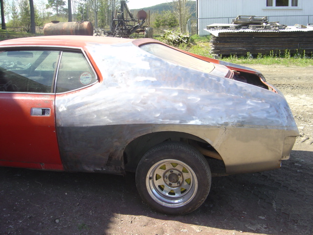

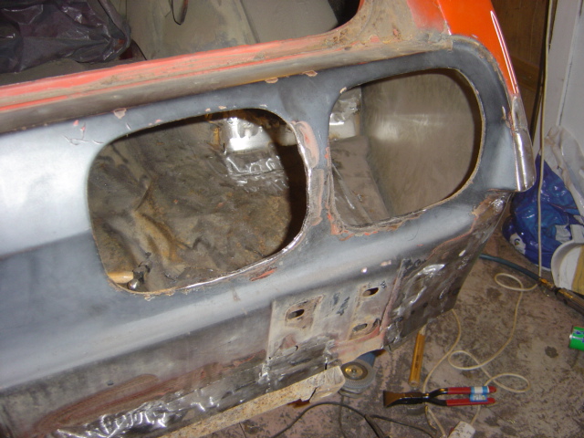

Ja nå er jeg stortsett ferdig med sveising, det har tatt hele vinteren. Prøver å få bilen reggga i sommer, men jeg har ikke noe tidspress på meg.
DSC02442.JPG [ 155.54 KiB | Vist 5786 ganger ]
DSC02444.JPG [ 142.07 KiB | Vist 5785 ganger ]
DSC02445.JPG [ 154.27 KiB | Vist 5786 ganger ]
DSC02446.JPG [ 154.12 KiB | Vist 5785 ganger ]
DSC02448.JPG [ 153.78 KiB | Vist 5786 ganger ]

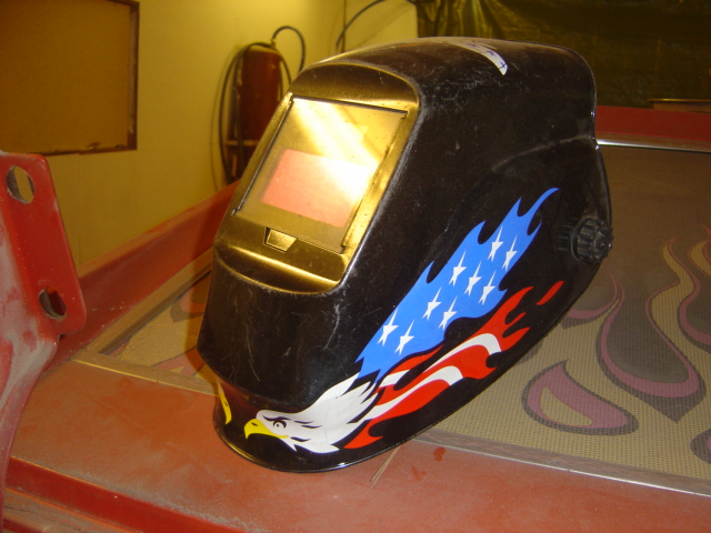

Det hører vel med når en sveiser så skal men bruke ordentlig utstyr som bør og hør :D :D :D

:) Hei , du fant litt rust på kjærra ja :) :-k må komme med et lite tips her :) ikke for å kritisere arbeidet du har gjort , men e syns e ser noen porer , der kommer det mest sansynlig til å begjyne ruste, e har villa fuga på nytt der det er porer , og sveist igjen , men det er mulig e tar feil når e ser porer ,men det der jo du bedre :) ellers så ser jo detta veldig bra ut , post mye med bilder og tekst , slik at det blir litt liv her inne på forumet :wink:
InnleggSkrevet: Lør 04. Apr 2009 20:37
Legg alltid tinn på slike utvendige karosserijobber...
Da vet du at sveisen er tett... =D>
InnleggSkrevet: Lør 04. Apr 2009 20:47
Ser bra ut det der , jeg hadde mest sveisearbeid på bakpanelet , gummipakningan rundt baklysan ha stått full av vatn , så eg mått lag alt nytt rundt alle lysan , både utvendig og den falsen, men de skulle ha 3000kr for et nytt bakpanel og det va mye peng på slutten av 80 tallet :D
InnleggSkrevet: Lør 04. Apr 2009 21:00
tinne på baksida å da bead :wink:
InnleggSkrevet: Lør 04. Apr 2009 21:51
På baksiden skal du ha tynnstoff/tecktyl eller annet rusthindrende stoff... :^o

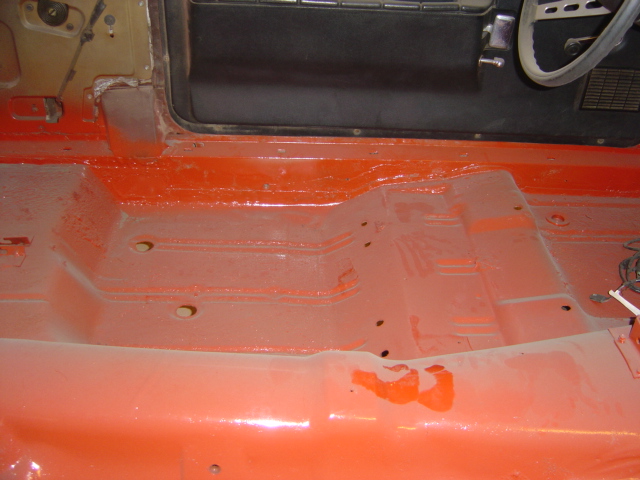

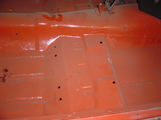

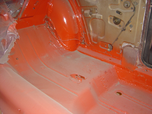

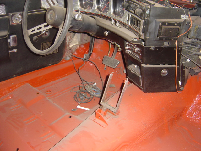

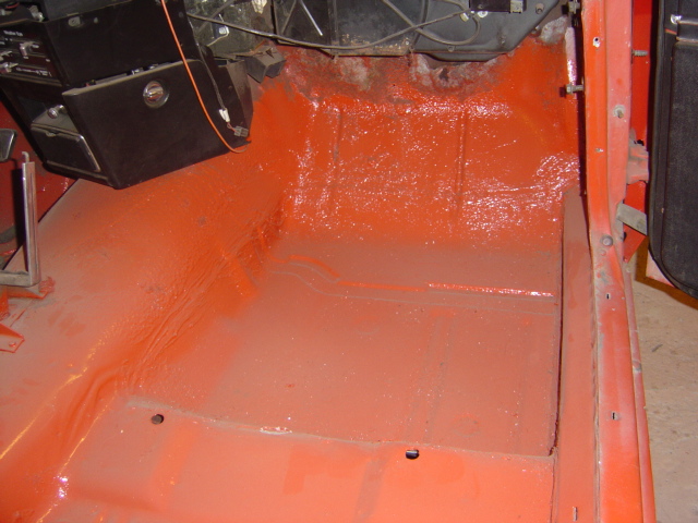

Jeg holder på å overhale min 1974 Javelin AMX jeg har delvis lagt nytt gulv i bilen. Er det noen som kan gi meg et godt tips hva jeg skal bruke som isolasjon mellom gulv og teppe. Gulvet er nå ferdig behandlet og lakkert.

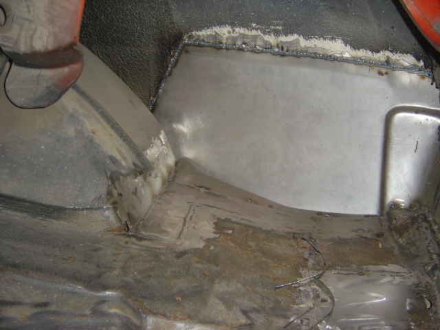

Har nå begynt å nedslipe til bart stål,har prøvd mye stålbørste på vinkelsliper,men har funnet ut at den såkalte negerkuse er best etter min mening. Er det noen som har noe bedre forslag for å bruke å slipe med.
