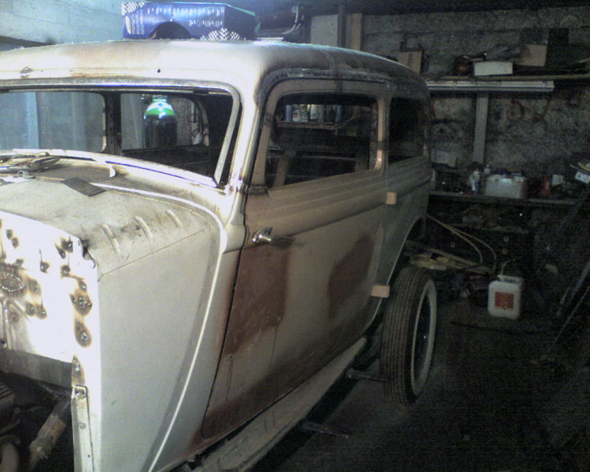

mitt navn er runar aufles fra mosjøen.driver og bygger bil som vanlig.driver no og bygger en rod av en 34 plymouth 2dr sedan.har kappet taket 2" forran og 1" bak.fjernet takrennene.har montert en 360 magnum crate motor i den.727 automat.8 3/4 bakaksel med sperre fra en dart.tilt ratt stamme fra gm :oops: .skal bli elektriske vinduer.el åpning av dører.har montert luft belger forran og bak.har original ifs forstilling som har 3" droppede spindler.
karosseriet forøvrig skal bli tilnærmet originalt.skal ikke bruke panser sider.
15" american racing felger.el håndbrek er konstruert.fram stoler fra en ford courier.bremspedal fra toyota.lokar gearshifter,gasspedal og wirer.

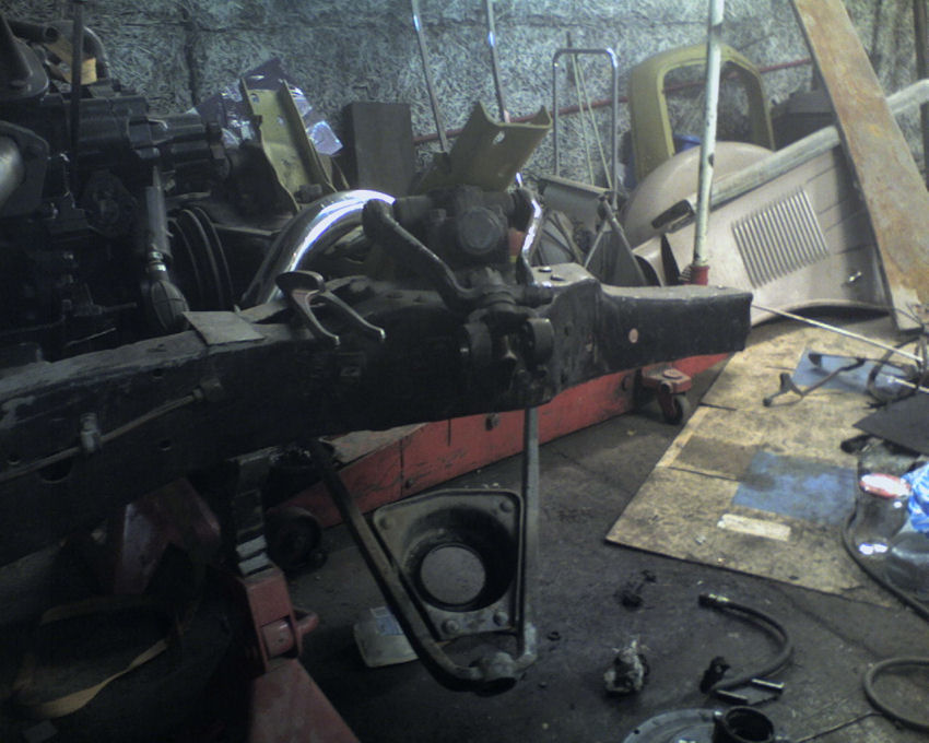

Photo-0102.jpg [ 231.56 KiB | Vist 9242 ganger ]
Filkommentar: original ifs forstilling kun på 34 plymouth

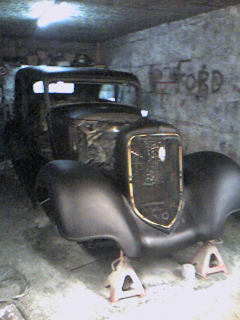

 Innleggets emne: lakk
InnleggSkrevet: Tir 18. Apr 2006 17:52
Innlegg: 215
Bosted: mosjøen
har akkurat fått lakk på bilen(sort matt)flammer gikk det dårlig med.vannbasert lakk er ikk egnet til og lakkeres i en kjeller med vann på gulvet.tørka aldri så jeg måtte slipe den ned igjen.no skal jeg begynne med interiøret.begynner og bli travelt til 1.mai.
