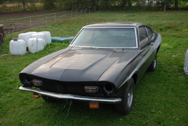

Hei, her er noen bilder av min første Amcar.

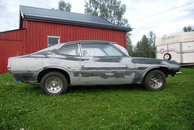

Jeg synes dette er et spennende prosjekt. Jeg har arvet det, og det er allerede gjort noen 100 timers rust sveise arbeid på bilen. Fant bare "alvorlig" rust ett sted, på kanalen under venstre dør.
Her kommer noen bilder.
Planen er å få på skilt, så ta interiøret, og eksteriøret til slutt.

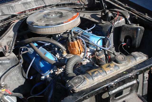

Motor rommet ser litt dårlig ut, så her må det pyntes litt :D Jeg har lyst til å sette på en "sleeper" supercharger. Men ikke en ekstrem en. Noen som har tips på hvilket merke, og hvordan ?

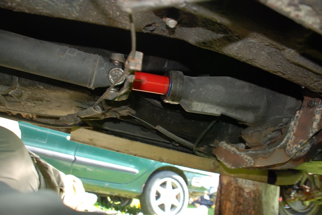

Til sist, jeg satte på en mellomaksel som har blitt sveiset til riktig lengde. Men syntes det manglet noen deler bakpå kassa. (mellom kassa og mellomakselen) Fint om noen med peiling kan ta et titt på bildene, og se hva som mangler ! (Jeg lakketdet rødt, for at det skal være lettere å se) [-o<

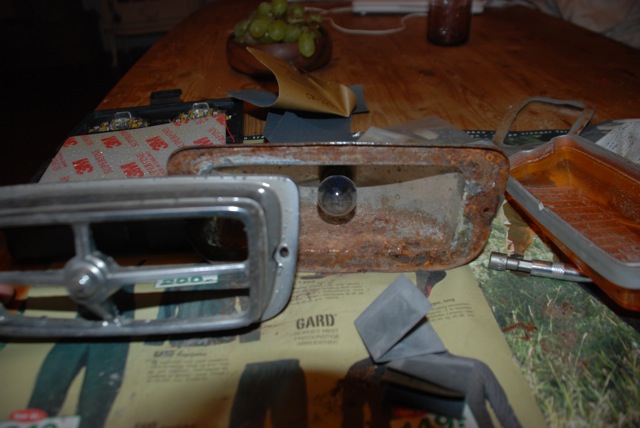

Park,Blink lysene er litt rustne. Noen som har noen tips til hvordan jeg får de fine, Sandblåse og chrome ?
Skal også Chrome en del andre deler. Har hørt at Polen er stedet, har noen noen tips ?

Gratulerer med kul bil :D
Flott prosjektbil dette her, plan har du og ser ut til at du har kontrol på det du gjør så dette blir nok bra til slutt!
Lykke til :D

Ser ikke ut som du mangler noen deler mellom kassa og melomakslen. Men akslen ser litt kort ut.
Bakakslen er mest sansynlig 8" (uten avtagbart deksel bak) Utvekslingen finner du enklest ved å rotere bakhjulen en runde og samtidig telle antal runder på melomakslen. Ossen har du klart å få en C6 kasse inn i den bilen?

jeg kan godt se hvad du mener ang. mellemakslingen, og girkassen.
ser ut til at avstanden mellem enden på girkassen og krysset på mellomakslen er temmeligt stort, men det må de med mere peil, end jeg kunne fortælle!
jeg vil nokk glassblåse de blinklys, og så polere dem op, og til slutt, få dem forniklet på nytt!
evt, kan du sende dem til mig, så skal jeg gjøre det!
Pappa Wolf. Utrolig bra tilbud. Betyr dette at du chromer også ?
Hmm. Jeg syntes også at akslingen ble litt kort etter at jeg fikk den på plass, jeg har ikke kappet noe, bare sveiset den sammen. Ser ikke helt for meg at jeg skal klare å skjøte den, og få det rett, og solid nok.

beklager, ingen chroming!
fornikling, funker nesten likegreit, men krever betydeligt mere forberedelse, og forarbeide!
men er knapp så giftig!!! :twisted:

Takk for svar papa Wolf, men jeg tror jeg pusser ned selv. Det er jo litt av gleden det da, og holde på med bilen. Men takk for tips, med tanke på fornikling.
