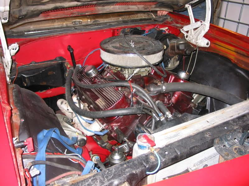

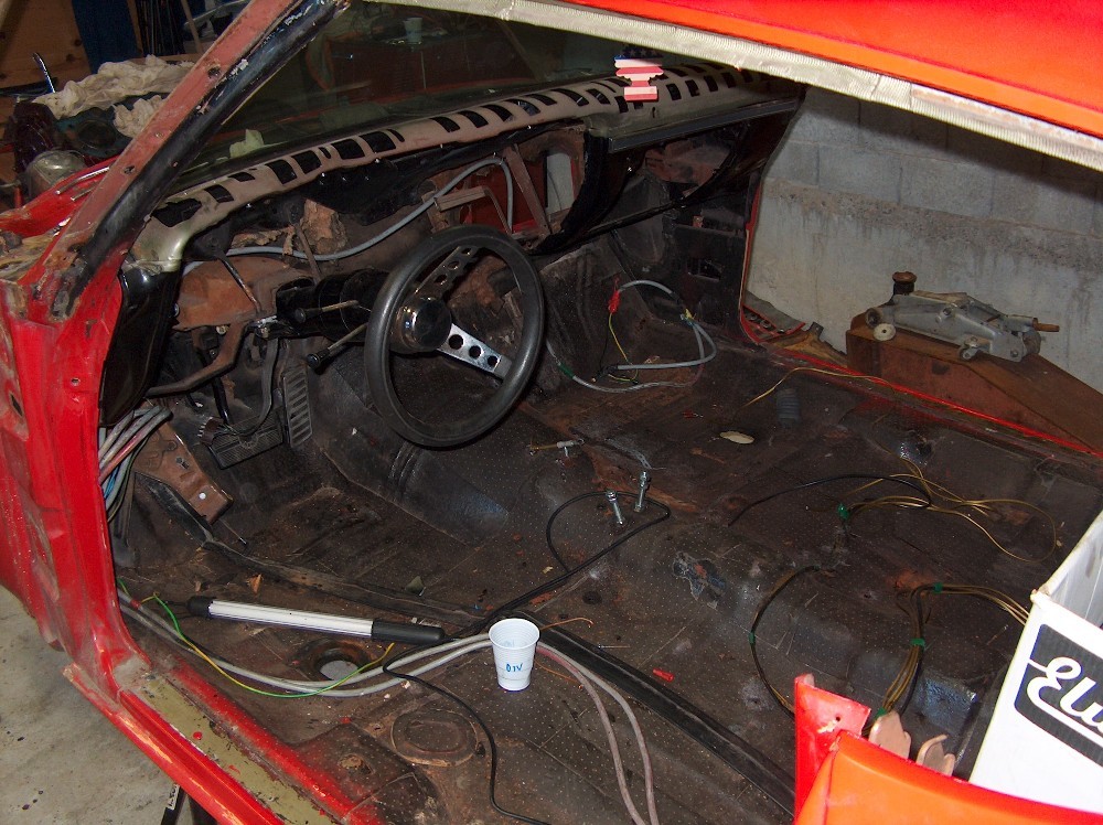

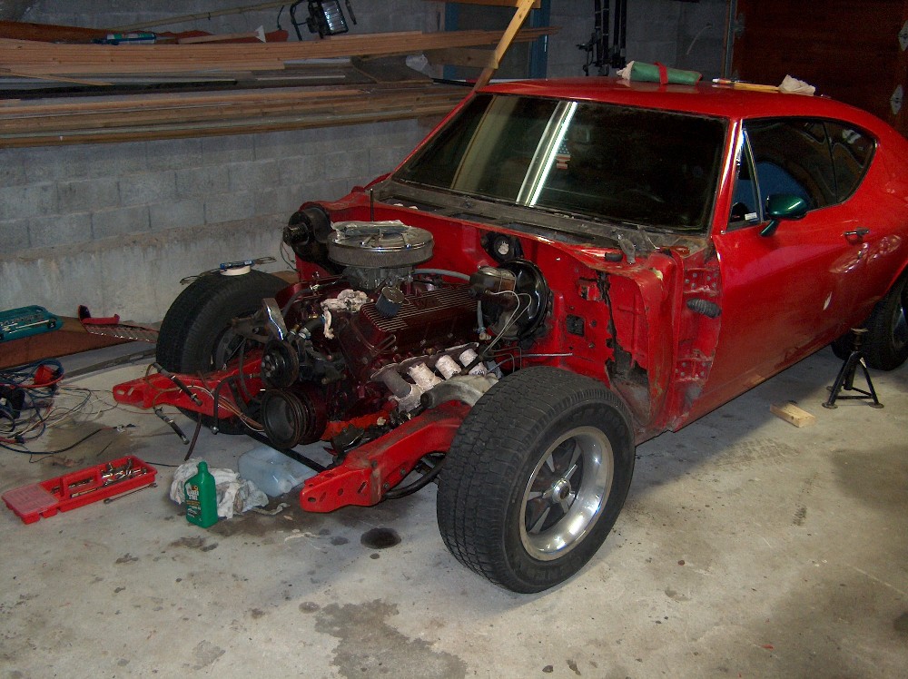

Her er mitt prosjekt. Det er ei 1968 Chevelle 2door HT. Denne bilen var ny i norge i 1968. Den hadde den gang powerglide og sekser motor 230cid. I dag sitter det en bbc439 i den. Kan ikkje akkurat sei at ej he plana om å få den orginal igjen, hehe 8)
Bilen skal no gjørest platerein og få ny farge. Farge er ikkje heilt bestemt enda, so det er berre å kome med forslag :) Ellers so skal diverse deler bytest ut med nyare eller oppgraderast.
Legger ved noen bilder. Den er meir nedplukka no, en på bilda.

Kan no fortelle litt. Der er ei 454 block me smidde 427 veiv. Blocka e bygde om til 4 bolt. Sylinderane e bora 060, derav 439cid. Toppane er 2.generasjon L-88/ZL1 med 2.19 og 1.88 ventila. Der er fullt roller cam oppsett. Innsug er av typen power+plus hurricane. På toppen sitter det en holly 850.
Motoren er for øyeblikket heilt nedeplukka den også. Det ej holder på med på den no, er å regne ut kopresjonen på den. De som vart sagt når ej kjøpte den var at den hadde 12,5-1 i comp. Synest at det hørest litt volsomt ut, so ej tenke ej skulle sjå om ej greidde å regne det ut litt meir nøyaktig sjøl.
Noen som har noen kommentarer til dette oppsette?

Er ikkje mykje som he skjedt med motoren de site åre. De meste som er gjort, er å handle deler.
Der var en del deler i motoren som ikkje holdt mål slik den var. Blant annet ventil fjærene. Der var 10 innerfjærer knek. Merkeli igrunnen. Største årsaken til dette trur eg var feil retainere. Nye fjærer er skaffet, so de einaste eg mangla igrunnen er nye retainere.
So de hekje vårte noke bremsing ta den enda. Men de var påståt av en av dei tidligare eigarane at den sku yte 575hk. Virka litt myke synst eg. Testet den med g-teck måler i bil. Da fikk vi knappe 400hk på veiva, men da var ikkje motoren skikeli justert og hadde knekte ventilfjærer.So ken veit.

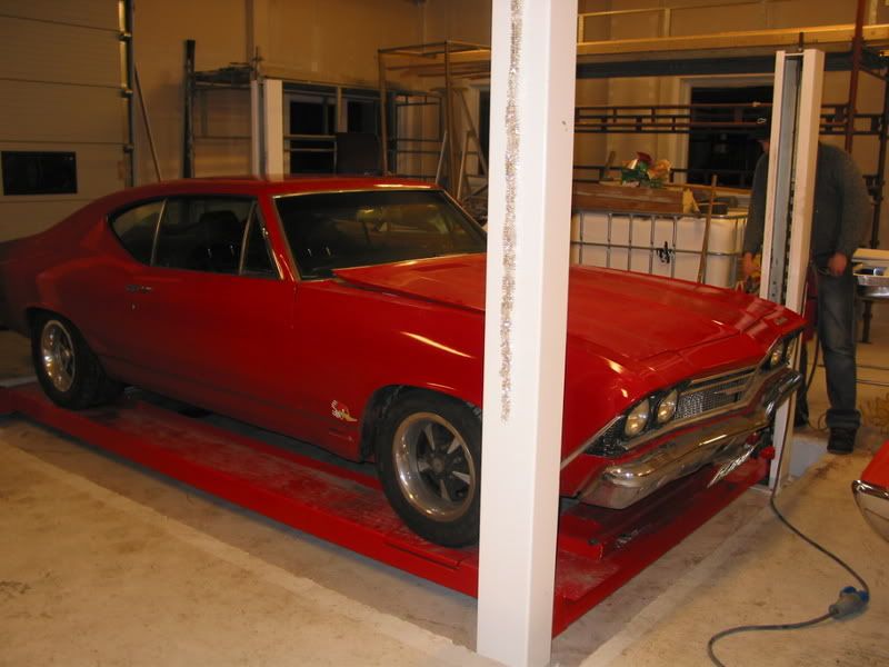

Her er noen bilder i fra bilens glansdager i 1998. Bilen var da bygd opp som en SS med BBC396 av Skinne Bros. Der var og en reportasje om den i amcar.
