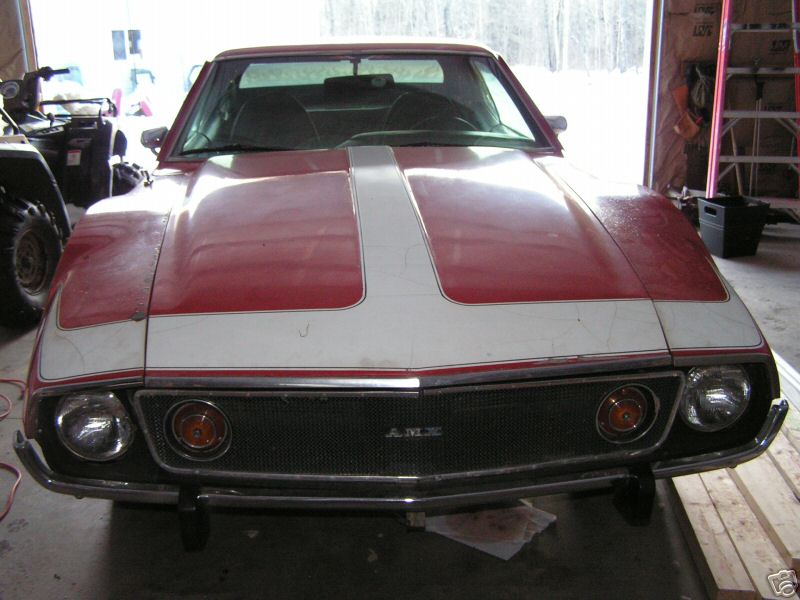

Impoterte forsommeren 2008 en 1974 mod.AMC AMX Javelin 401 go-packed og driver å pusser den opp. Har nå kommet så langt at jeg skal begynne å slipe den ned fri for gammel lakk. Hva lønner det seg å grunne først og så å sparkle eller sparkle først å så å grunne.
Filkommentar: 1974 AMX Javelin
80ab_3.jpg [ 72.39 KiB | Vist 1376 ganger ]

jeg pleier alltid å legge 2K syregrunning og fyller, for så å sparkle oppå det...
liker ikke ha deler/bilen platerein , så jeg prøver å få ferdig en og en del , for så å få noe på delen/bilen så fort som mulig...
Kommer jo helt ann på hvordan garage forhold man har også selvsagt... :wink:
