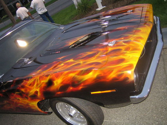

Eg synest personleg at 72+ grill er finare enn -70 grillen på Cuda...., og dersom ein byttar ut ryggelysa (altså ALLE fire baklys like) er det også LÆKKERT !
Mine forslag;
Sveise inn plåt for å kunne sette inn sidemarkerings lys frå -70 modell Cuda.
Sveise inn frame connectors frå XV, SUMMIT, eller andre...
Dersom du skal legge opp tradisjonelt system for bensin, velg system for HEMI-motor (hadde tjukkare rør i bensintank + under bilen)
Eg har også veldig sansen for OVER HEAD CONSOLE,.....men ei ekte takluke (ikkje "dasslokk") er også nice....
Om du tenkjer BRUTALE bakdekk,...kan ein vurdere offset på bladfjærer bak (veit'kje om Biltilsynet godtek dette då...)
Lakken e NAUTA viktig veittdø..... Kva med flammer ????
cudaMflammelakk2006_1.jpg [ 56.16 KiB | Vist 6400 ganger ]

hehehe... er jaggu artig å se noen som faktisk foreslår å pimpe en sånn bil. 8) har allerede en annen bil med trueflames, så jeg vil ikke ha det på denne. men den på bildet var feit den. jeg er helt enig med deg vedr. grillen, liker 72-74 grillen bedre enn 70 jeg og. men så koster 72- grillen tre ganger så mye og da. :P den skal få beholde markeringslysa fra 72, jeg klarer aldri å få meg til å skjære og sveise i de nye skjermene. og de ser bra ut de originale og. connectorer har vært på tanken, men de får vi evt ta etterhvert. først og fremst får jeg kjøpe det viktigste. ha handla all plåten jeg trenger nå, så da er neste steg ledningsnett og hjuloppheng/bremser, etter at karosseriet er klart. :) takker for forslag, bare å dytte på med mer! =D>
