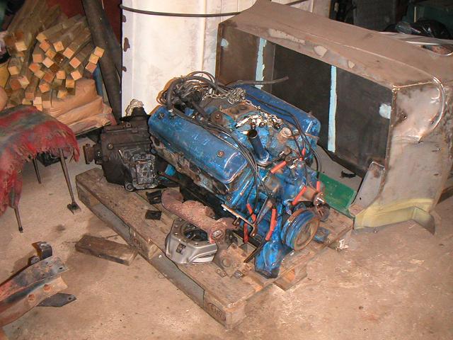

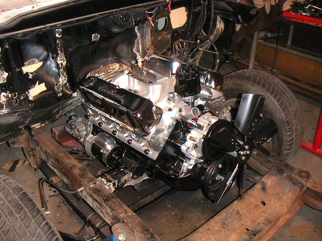

F100'n skal få ny motor og kasse i høst. Y-block'n og 4-trinns truck-kassa er tatt ut og 351W og C6 automat skal inn. Samtidig setter jeg på servostyring. Bånnpanna jeg hadde valgt (Mustang II rear sump) passer fint til traversen, men kommer i konflikt med paralellstaget og styrestaget (cross over steering), så jeg har ei ny bånnpanne på vei fra USA.
Sveiser samtidig igjen noen unødvendige høl i torpedovegen.
Finishen på bilen forøvrig har jeg ikke tenkt å gjøre noe med.

nice, hvad motor var den blå?
InnleggSkrevet: Søn 12. Okt 2008 19:53
Innlegg: 117
Bosted: Strømmen
Den blå er originalmotoren, 292 Y-block.
Kjell Tobiassen
InnleggSkrevet: Søn 12. Okt 2008 19:57
den var faktisk lidt tøff, hehe
ville det ikke ha været lurt, å få sandblåst og lakkeret rammen innen motoren kom på plads!
Motoren er jo nesten et smykke, og fortjener et smykkeskrin! hehe

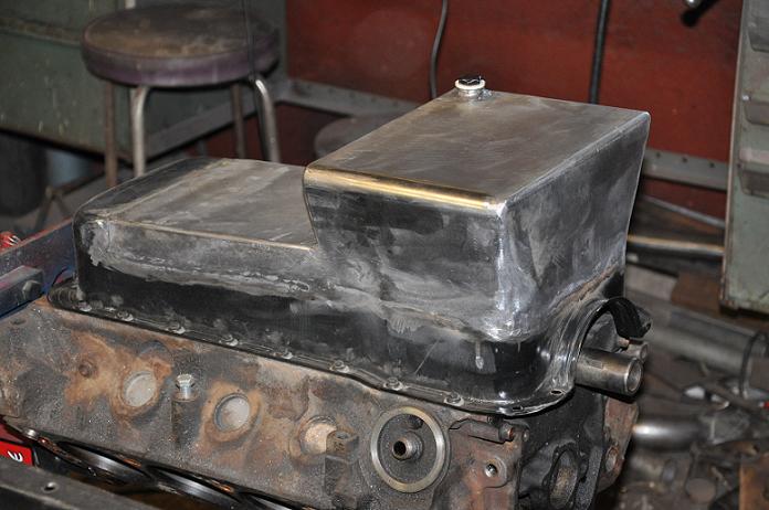

Bånnpanna jeg fikk fra USA kunne heller ikke brukes, så nå har jeg bygd den om, fritt etter Moroso. Var et helvete å få tett, men nå virker det som jeg har fått det til.
