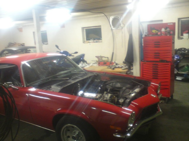

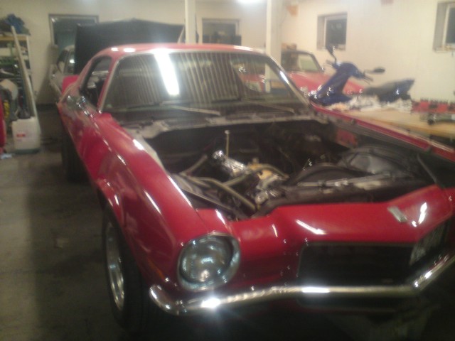

Kjøpte en 1971 camaro sport cupe i 2009. Hadde lenge ønsket meg en camaro 2 gen. Så i 2009 fikk jeg uventet en del kr inn på konto og dro umiddelbart fra Trondheim til oslo og kjøpte denne camaroen.
Bilen har fungert så si problemfritt i 5 sesonger, har kjørt den alt for lite (dama har brukt den mest:))
Orginalt skal det være ca 276 hk i denne bilen.
Har ordna med nytt panser som jeg har sveiset på et et lavt (baklengs scoop på bilder kommer)
Motoren er på tur ut. Topper er 76 cc. Enten setter jeg inn stempler med mere komp, annen kam og rollervipper og går for 300-400 hk eller kjøper meg en ferdig motor 300-450 hk.
Ville egentlig ha 500hk men det var før jeg viste hva jeg egentlig snakka om...
Har lite erfaring med trimming og amrikansk bil men nå blir det.

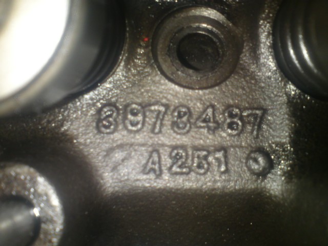

487 toppene er ikke musse pigg nei, de er bra originaltopper men som dere har diskutert i den andre tråden så har de store 76cc kamre. Sjekk ut denne:
http://www.fastnuf.com/Headguide.html
Topper med mindre kamre og kansje ny kam er nok et bra(og enklest) steg oppover fra det du har der.
