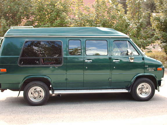

Hey!
Du sier du synes bilen bruker mye drivstoff? Her er ett tips - aldrig trykk gassen mer enn halv-veis til bunn. Kjør penere en sjøføren til Harald med andre ord. Kan virke tregt og kjipt til å begynne med, men med en myk, langsom og forsiktig kjørestil kan det godt tenkes du klarer å kjøre en mil på underkant av litern. Kos deg med van! Det skal jeg :)
