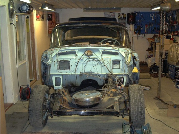

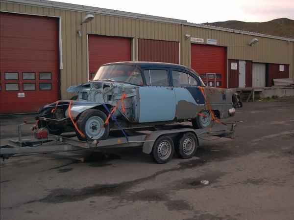

Kjøpte denne høsten 05, og da hadde den stått nedplukket siden 87!
Planene er en lett kustom med 350/350 fra en 75 Camaro.
Regner med det blir litt taildraggerstuk med primerlakk.

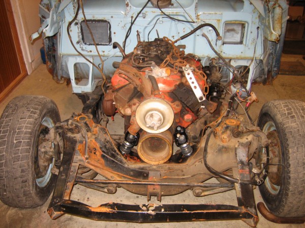

Har ikke orginal motor og gir, så jeg plukket det ut av et rustent camaroprosjekt jeg hadde. Har idag forsøkt å plassere motor/gir sånn cirka der det skal være, men kommer i konflikt med orginal servosnekke. Må finne på noe annet der. Noen tips :?: :?: :?:

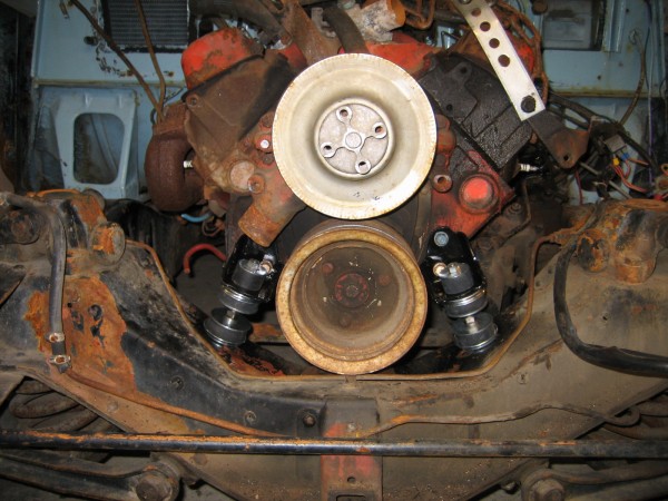

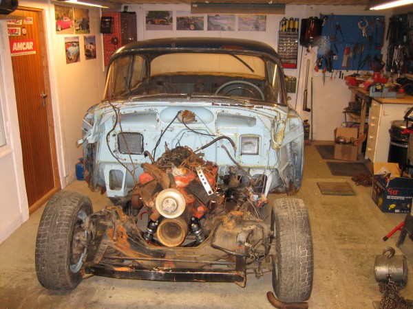

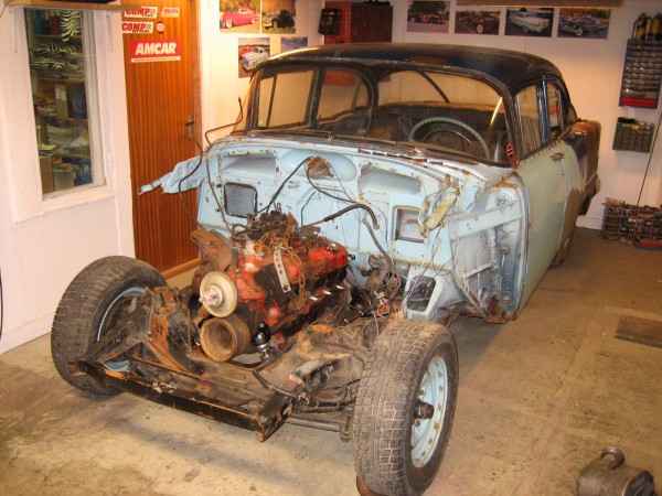

Vel da har motorn fått sin plassering. Ved hjelp av Classic Chevy fester var det bare 2 hull i traversen som trengtes :D :D
Neste er å få til en girkassetravers, og så er det bare å rive allt ut igjen å starte med dritarbeidet...les rustsveising-sandblåsing-tectylfjerning-rengjøring... osv.....

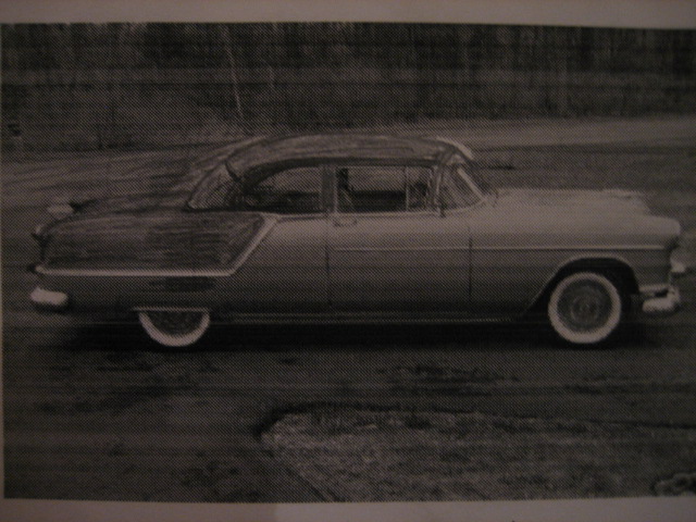

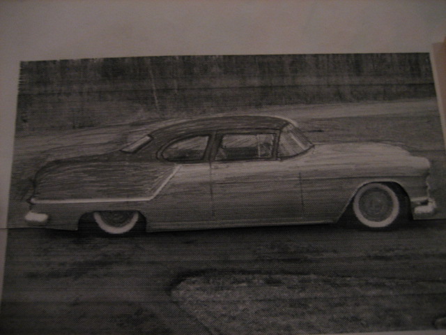

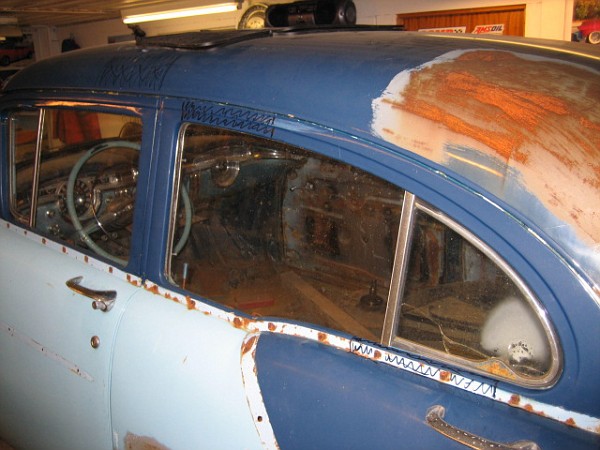

Siden jeg befinner meg i sverige for tiden og garagen er 900 km unna, så får jeg heller bruke tiden til å planlegge og fundere litt på stuket.....
Ønsker å bygge om til 2 dørs ( forlenge dørene ) og flytte frem taket.
Har ikke photoshop, så jeg har brukt fotosjåpp "old style" dvs papir blyant og sax :lol: :lol:

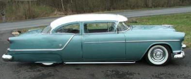

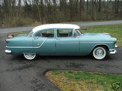

Det ligger en flott 54 olds på eBay nå ,som er bygd på 60 tallet.
Ta en titt på http://cgi.ebay.com/ebaymotors/ws/eBayI ... otohosting
InnleggSkrevet: Tir 17. Okt 2006 23:37
Innlegg: 262
Bosted: Alta
pontchief skrev:
Hei
Flott custom ja! Men man må nok ha på solbriller når man skal under panseret på den :lol: :lol:

Tja OK skisser. Men ser at du der tenker på og bruke de originale 4 dørs dørene. De er egentlig litt for korte til det "nye" taket. Hva om du flyttet fram hele bakruten med tak cirka 10 cm. Du får en lengre bakende og samtidig så ser dørene helt riktige ut .
Bare en tanke...

Det er faktisk det som er tanken. Fjerner en remse midt på taket, og "drar" det hele( med bakrute ) fremover. Hadde tenkt litt mere enn 10 cm, liker biler med lang rumpe :twisted:
Blir nok nødt til å bruke de korte dørene, men om det ser helt idiot ut, så må jeg jo forlenge de. Har lett etter dører til 2 dørs sedan, men de ser ut til å være like lett å finne som hønsetenner :lol: :lol:

Her er det jeg funderte på i sommer, det blir nok ikke kappet bort så mye, da blir det for lang rumpe.........

InnleggSkrevet: Ons 18. Okt 2006 00:11
Hvis du fjerner hatthylla bak . Der får du enden på bakruta, så vinkler du ruta ned slik du har tegnet. Da vil du beholde like god plass inne i bilen som før. Blir et meget lekkert bygge, og det fine med et slikt bygge er at man ikke nødvendigvis må ha en superlakk. Man kan klare seg like bra med en "bus" lakk.
Håper du begynner med dette. Skikkelig custom er noe vi trenger her hjemme.
