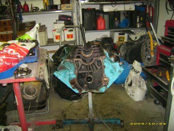

Torino prosjekt som skal på veien til sommeren. (arbeidet blir ikke gjort av meg selv da jeg bytter bort mitt pontiac prosjekt i denne)
Det eneste jeg må tenke på selv er lakkering...
Bilen er helt i deler nå, å jeg kommer med bilder og info ettersom det går fremover.
Motor er en 460 med 429 høycomp stempler og 429 Cora Jet topper som er portet og forsterket.
HP cam+++
Etter utregninger skal motor gi ca 550-600 hk.
012.JPG [ 51.97 KiB | Vist 7712 ganger ]
011.JPG [ 57.24 KiB | Vist 7712 ganger ]
005.JPG [ 65.26 KiB | Vist 7712 ganger ]

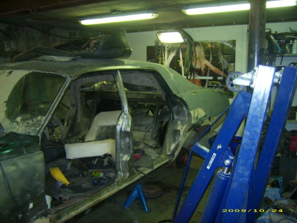

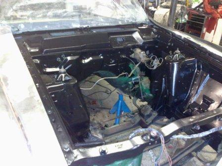

Da er det begynt med å lakkere døråpninger og motorrom, dem har og begynt å spakle opp skjermer og dører...
Motor rom.jpg [ 34.16 KiB | Vist 7551 ganger ]
døråpning v.jpg [ 31 KiB | Vist 7551 ganger ]
Døråpning.jpg [ 28.78 KiB | Vist 7551 ganger ]

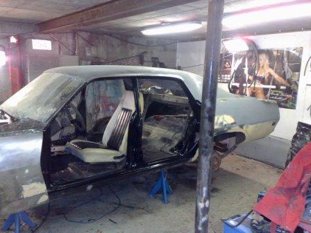

InnleggSkrevet: Tir 01. Des 2009 20:25
Registrert: Lør 03. Mai 2008 23:37
Innlegg: 143
Bosted: Råbygda, Skaun
Da er dørene på og grovtilpasset og det elektriske kontrolert.
Har noen timer igjen med pussing og sparkling før grunning.
Desverre så har den norske stat krevd orange blinklys, noe som blir et lite problem no da jeg vil ha det på amerikansk vis...
Bremselys og bliklys lyser da samtidig.
Må vel bestille nye lykteglass fra statene tenker jeg....
1side.jpg [ 65.3 KiB | Vist 7435 ganger ]
Baklys.jpg [ 61.1 KiB | Vist 7435 ganger ]

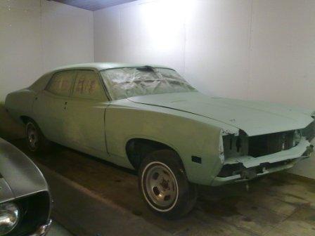

Da har Pontiac`en viket for Torino`en
Har fått et lag med grunning, men tenkte å vente med lakkering utvendig til etter at motor er på plass.
Skal skvette litt lakk i bagasje å få lagt litt lyddempingsplater i dørk før motor kommer.
Hvis det er noen som har deler til 70/71 Torino/Ranchero så skulle jeg ha hatt en grill++
torino kommet i hus.jpg [ 25.45 KiB | Vist 7281 ganger ]
