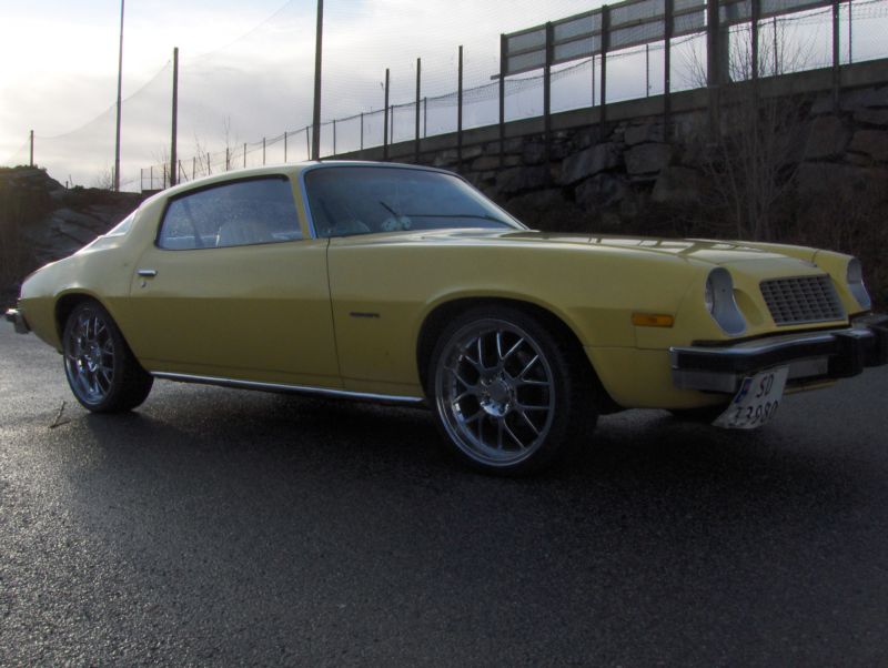

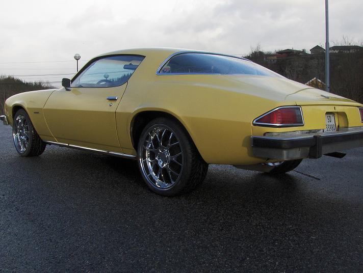

Denne posten måtte jeg endre litt, har endel planer for min 1976 Chevrolet Camaro, mer info følger!
litebildecamaro2.JPG [ 72.57 KiB | Vist 6227 ganger ]
litebildecamaro1.JPG [ 65.45 KiB | Vist 6227 ganger ]

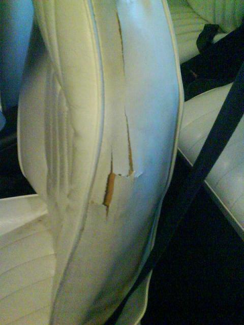

siden eg fikk bilen i fjor har interiøret begynt å sprekke, er vel sånt som skjer etter 32 år i flittig bruk. Må bytte seter, skal jo kjøpe ny motor og resten bør stå i stil!

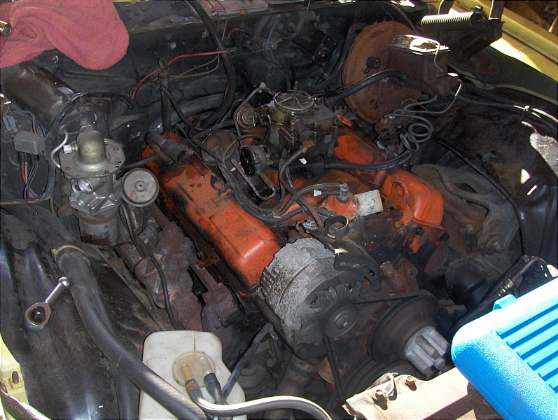

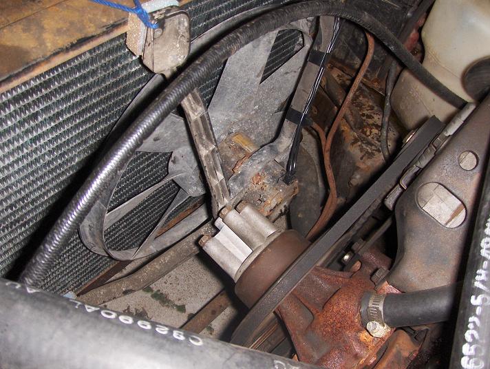

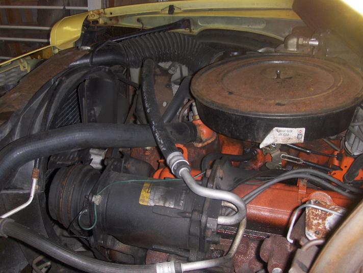

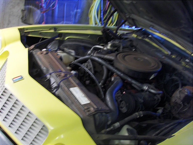

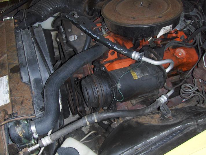

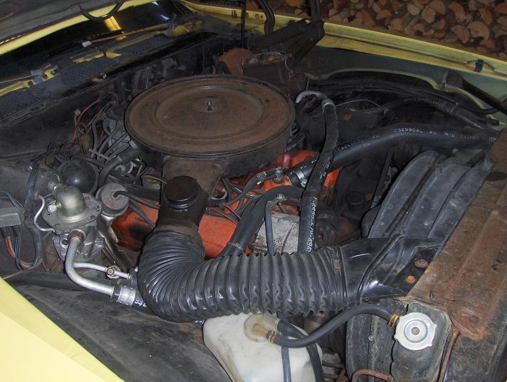

Fant ut idag at eg skulle bytte fra mekanisk vifte til elektrisk vifte. Den helikopterlyden når motoren går har irritert meg altfor lenge :D
Legger ut før og etter bilder av motoren, legg merke til at alt er helt orginalt, jomfru-mekking her :roll:
Filkommentar: og enda et
motor1.JPG [ 82.6 KiB | Vist 6403 ganger ]
Filkommentar: enda et av motor før inngrep
motor2.JPG [ 72.72 KiB | Vist 6403 ganger ]
Filkommentar: motoren før inngrep
motor3.JPG [ 80.12 KiB | Vist 6403 ganger ]

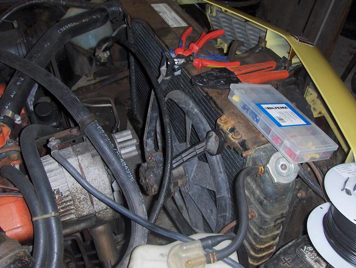

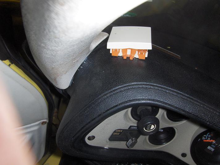

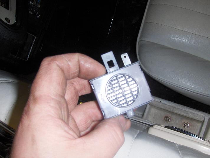

Så var det å montere vifte, røska vekk en sånn summe dings som lager irriterende lyd så man skal huske å ta ut nøklene, i samme slengen.
Filkommentar: bryteren er midlertidig plassert godt synlig :)

elvifte.JPG [ 103.72 KiB | Vist 6395 ganger ]
Filkommentar: montering av vifte
elvifte montering1.JPG [ 92.77 KiB | Vist 6395 ganger ]
Filkommentar: Strømmen tok eg fra her som denne var kobla til, denne dingsen laga infernalsk lyd med en gang man åpna døren, sinnsykt irriterende, røska vekk. Til salgs om noen vil lage seg vekkerklokke.
ulyd-lager.JPG [ 52.38 KiB | Vist 6398 ganger ]
InnleggSkrevet: Man 14. Apr 2008 23:12
Er redd for at den elvifte innstallasjonen der ikke vil virke noe særlig.
InnleggSkrevet: Man 14. Apr 2008 23:13
Innlegg: 1086
Bosted: bergen
se her ja....skrur på gobilen :D
bra jobba 8)
InnleggSkrevet: Man 14. Apr 2008 23:17
Innlegg: 103
? Radiatoren ble kald som forventet.
InnleggSkrevet: Tir 15. Apr 2008 21:37
Jeg skal forklare deg hva som er galt. Vifta som sitter på motoren det være seg elvift eller mekanisk vifte har du kun bruk for i byen når bilen beveger seg sakte eller står i kø.
For at du skal oppnå best mulig virkning av vifta så skal den suge eller blåse gjennom hele radiatorens areal. Hvis du ser på elvifta di så vil du forstå at den vil kun suge gjennom der den ligger ann mot radiatoren. Resten av radiatoren vil ikke få noe tvungen luftstrøm gjennom seg med dertil hørende fjerning av varmen. Du har faktisk forverret luftstrømmen gjennom radiatoren ved å bytte fra mekanisk til elvifta di.
Du skulle ha laget deg et deksel som tetter rundt radiatorens ytterkanter også setter du elvifta inn i et hull i senter av det og dermed så utnytter du hele arealet på radiatoren.
se vedlagte link for et eksempel
http://store.summitracing.com/partdetai ... toview=sku
Nå kan du riktignok kanskje overleve med innstallasjonen din, men når sola skin og du står i kø så kan du leve farlig.
Ikke noe morro når bilen koker.
InnleggSkrevet: Tir 15. Apr 2008 22:14
Innlegg: 103
Jepp, regnet med det var det du tenkte på.
Jeg gjorde det samme som jeg har gjort nå på første bilen min (Ford Sierra) da jeg var 18, bortsett fra at jeg monterte aldri el-vifte, bare tok vekk den mekaniske, så jeg kjørte uten vifte i nesten 2 år, gikk helt fint :lol:
Men nå er da dette ikke en skuddsikker ford ohc 2liter, så jeg får kjøpe meg enten 2 stk vifter så jeg har hele arealet, eller et sånn skjold da.
Jeg har da i det minste laget en krets som funker, det er jo fort gjort å bytte vekk denne viften jeg monterte (denne var tenkt til den Sierraen jeg hadde, tror jeg røska den ut av en gammal opel eller noe, har lagt å slengt i løa i nærmere 10 år).

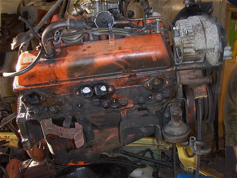

InnleggSkrevet: Lør 19. Apr 2008 21:05
Innlegg: 103

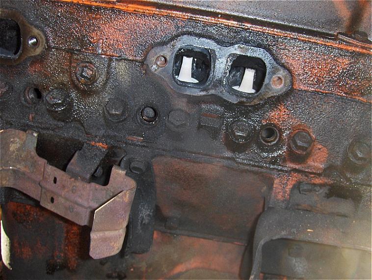

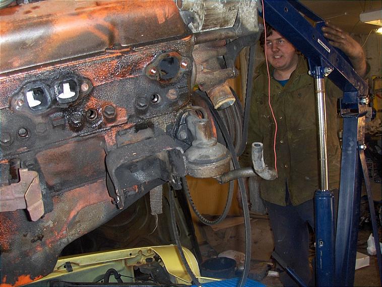

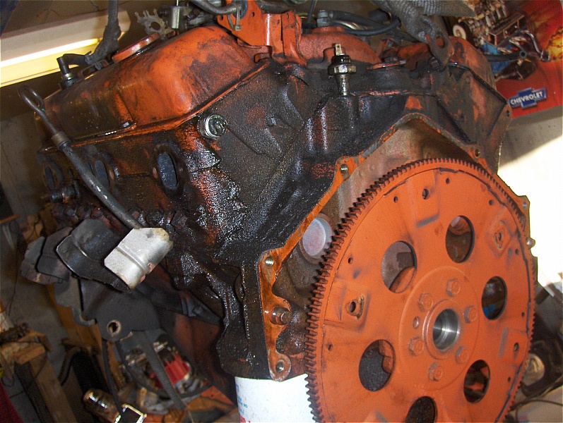

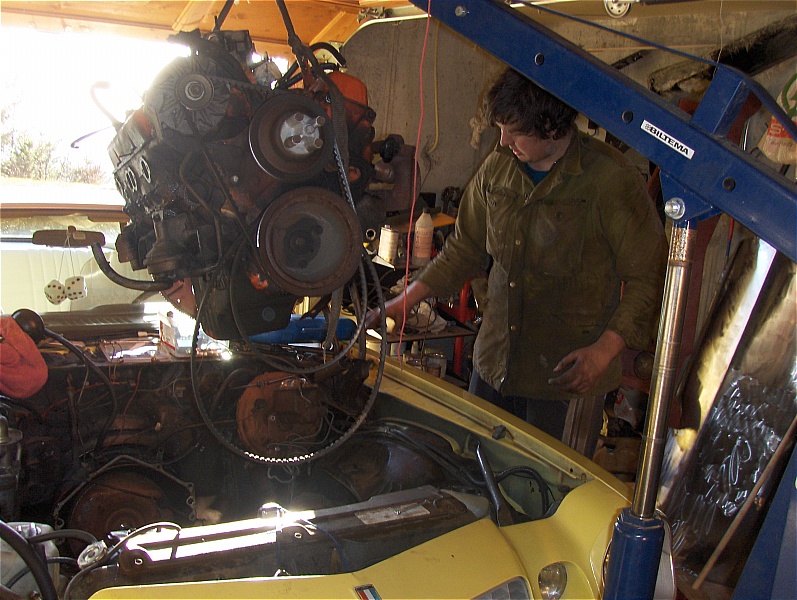

Fikk røska ut gamle 305en fra Camaroen idag, er i chevy8 sin garasje og mekker, fordi motoren som skal i er den han har bygget :D Dette skal bli bra. Slenger opp noen bilder fra demonterings prosessen.

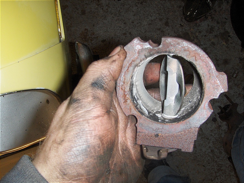

Mer bilder av demontering
