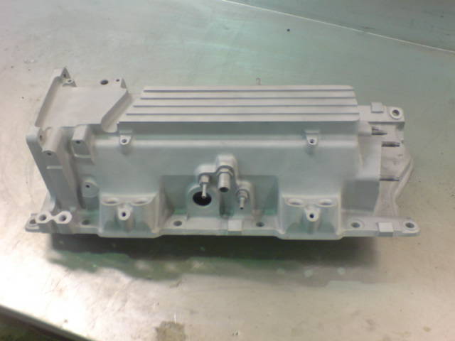

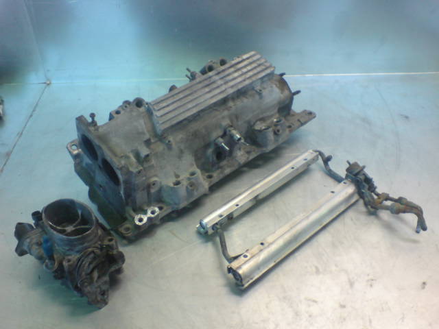

Handla meg ett LT1 innsug fra ein brannskadet -94 modell. Dette vil bli bedre enn TPI oppsettet med hensyn til motorkobinasjonen eg har. LT1 innsuget krever en del arbeid. Kun 4 hull på monteringsflensen passer, inget hull for fordeler og feil vinkel og ingen termostathus. Blir en del å maskinere å lage til men ordner seg nok. Har ett TPI innsug for salg nå ser det ut som :D

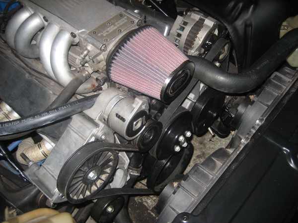

Har nå fått blåst innsuget, maskinert om boltmønsteret på innsuget. Skal borre og gjenge for vann en dag.

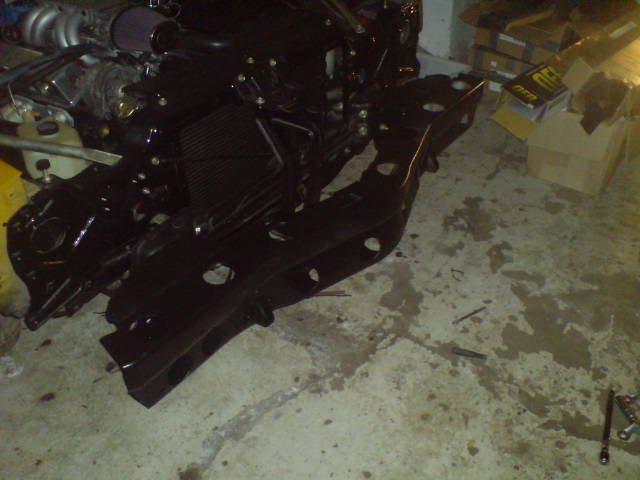

De nye Alu subframe foringene er plass, fikk og retta opp subframen etter lokaliseringshullene.
Serpentin reimesettet er og på plass, men mått borre 2 hull som ikkje var maskinert i blokka.
Hydraboost'n er og på plass :D

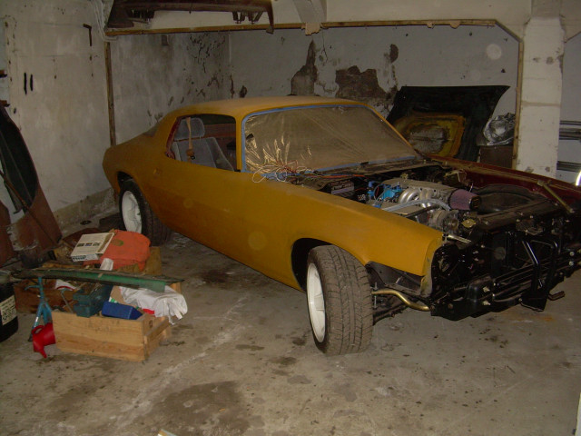

Joda har hatt den i mange år men fått kjørt litt med den og. Har vært innom litt andre ting og europeisk,japs og sykkel. Men har funnet ut at en må konsentrere seg om en ting. Neste plan er gjøre mest mulig slik at eg kan begynne med å finne en lakkerer som ikkje er "idiot med fagbrevet på veggen" :D .
Ellers så blir dt å få klargjort innsuget å få solgt bort TPI'n og Haltec hjernen. Dårlig respons på dette....og bremsene.
C5 bremsene er og snart klar men stresser ikkje med det siden dette er nesten bolt on.

Må vell oppdatera litt eg og. Har nå fått på plass serpentinhjula/ reimer. Blei litt dill med hydraboosten og pedalen. Men dreie te in ny bolt og flytte litt på hullet på pedalen så blir det bra :D Blir trangt rundt bremserøra og innerskjermane men går seg til det og.
