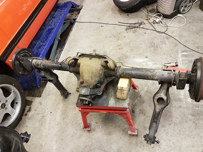

InnleggSkrevet: Ons 13. Des 2017 22:27
Filkommentar: out with the old ford 8.8 4.11 og sperr (solgt)

Filkommentar: Den nye 9" spole og 4.11

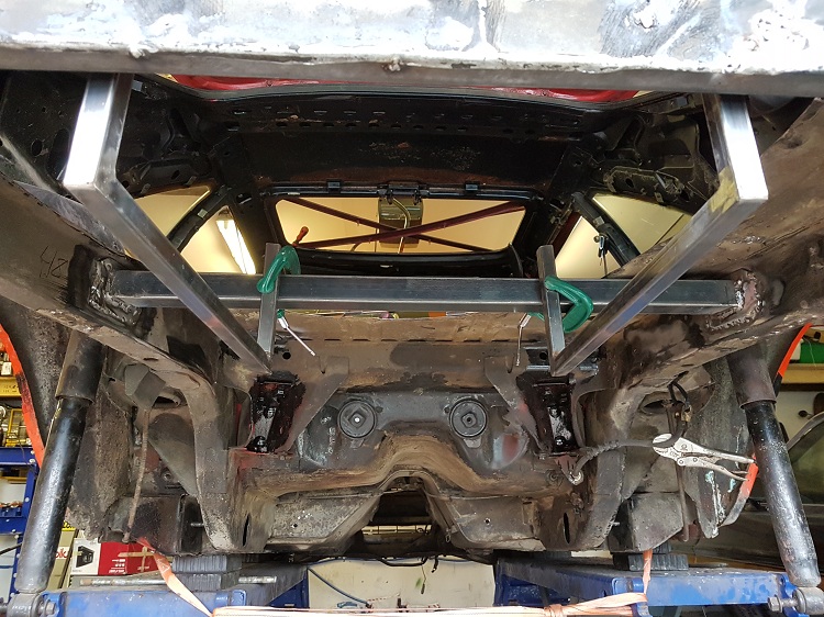

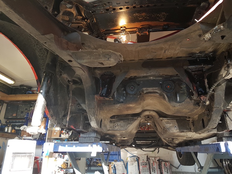

InnleggSkrevet: Ons 13. Des 2017 22:33

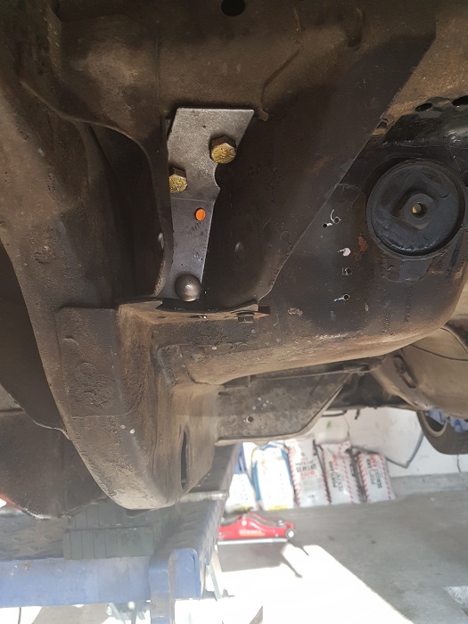

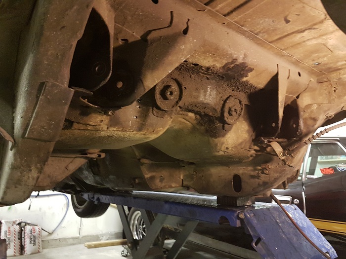

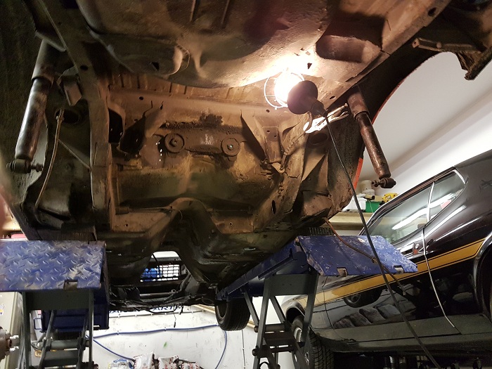

innstallasjon av upper og lower torquebox reeinforcements..
20170906_133320 - Copy.jpg [ 233.8 KiB | Vist 6846 ganger ]
20170906_172413 - Copy.jpg [ 159.38 KiB | Vist 6846 ganger ]
20170906_180916 - Copy.jpg [ 120.91 KiB | Vist 6846 ganger ]
20170906_180926 - Copy.jpg [ 141.35 KiB | Vist 6846 ganger ]
20170906_180938 - Copy.jpg [ 119.59 KiB | Vist 6846 ganger ]
InnleggSkrevet: Ons 13. Des 2017 22:41

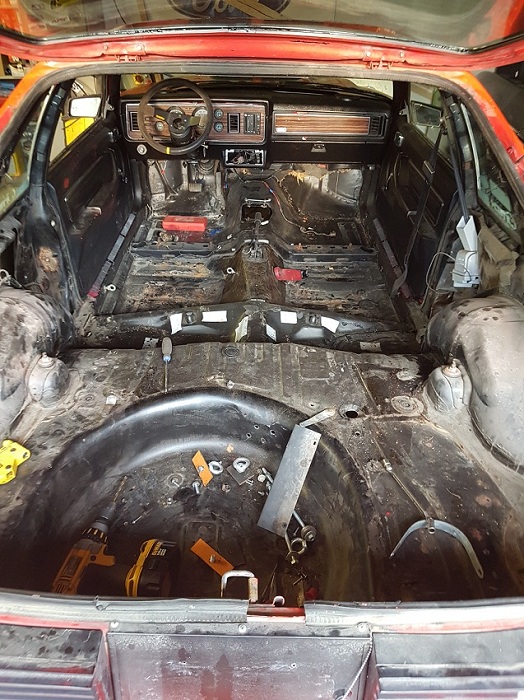

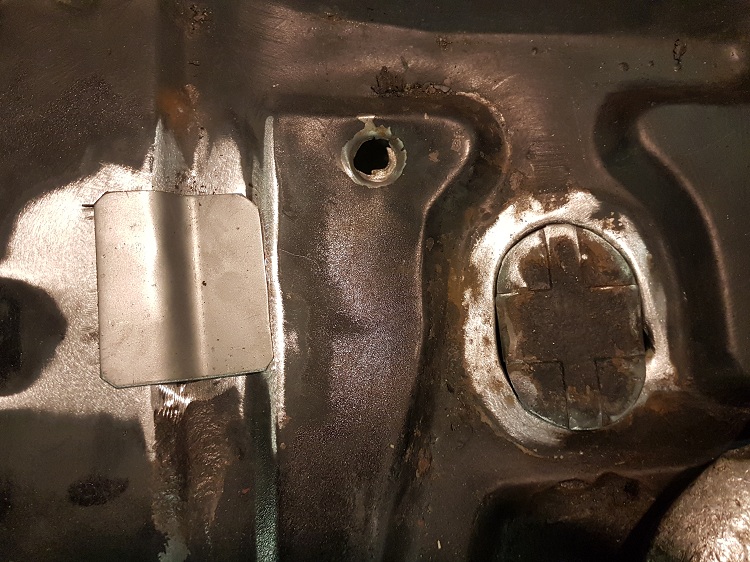

tok og sveiste torque box greiene i tillegg te å skru oh skjært ut reservehjulsbrønnen da det skal være en fuell cell under der.
ikke så vakker sveis men det dettekje av hehe
20170909_113134 - Copy.jpg [ 215.67 KiB | Vist 6844 ganger ]
20170909_113155 - Copy.jpg [ 199.77 KiB | Vist 6844 ganger ]
20170909_150339 - Copy.jpg [ 197.73 KiB | Vist 6844 ganger ]
20170909_180803 - Copy.jpg [ 209.05 KiB | Vist 6844 ganger ]
20170909_180811 - Copy.jpg [ 207.9 KiB | Vist 6844 ganger ]

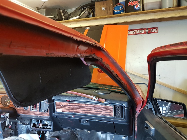

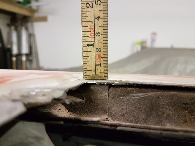

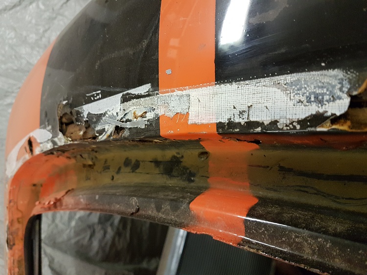

InnleggSkrevet: Ons 13. Des 2017 22:55

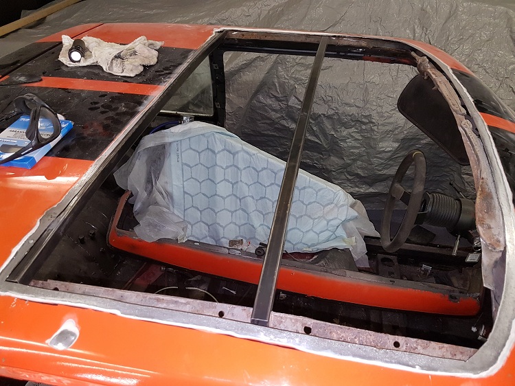

Denne bilen hadde nasty rust på taket rundt takluka og nedover a pillarene weeee ..
20170917_134717 - Copy.jpg [ 177.11 KiB | Vist 6839 ganger ]
20170917_134736 - Copy.jpg [ 190.2 KiB | Vist 6839 ganger ]
20170917_134746 - Copy.jpg [ 154.37 KiB | Vist 6839 ganger ]
20170917_152851 - Copy.jpg [ 229 KiB | Vist 6839 ganger ]
20170917_175118 - Copy.jpg [ 201.27 KiB | Vist 6839 ganger ]

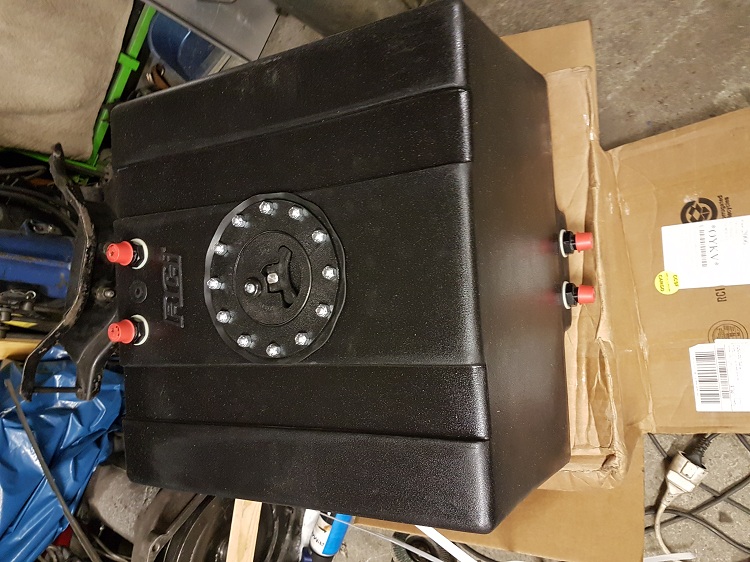

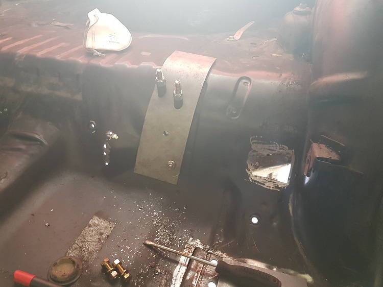

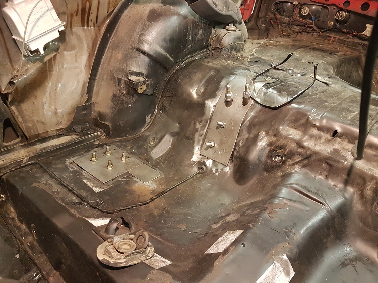

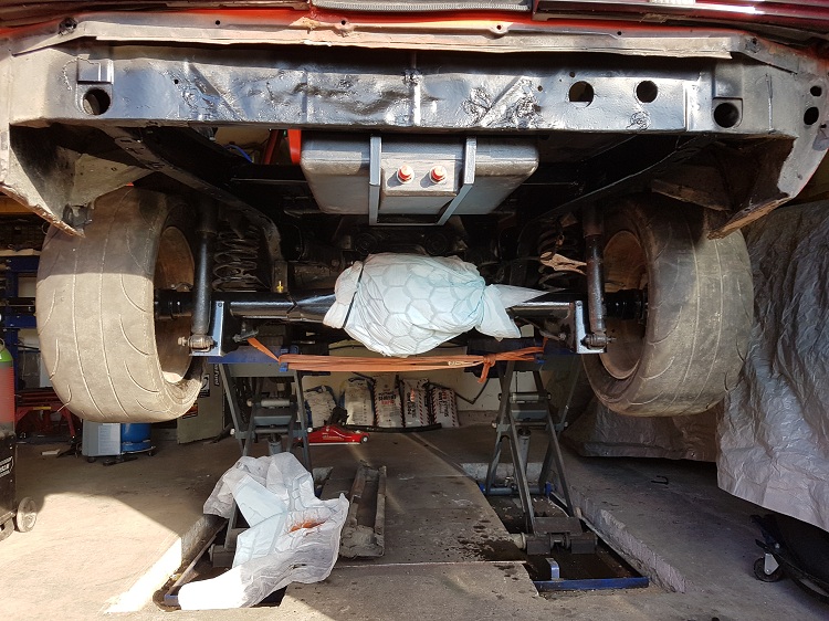

fuelcell sånn noenlunne på plass.
20170919_223131 - Copy.jpg [ 188.08 KiB | Vist 6836 ganger ]
20170923_160205 - Copy.jpg [ 220.65 KiB | Vist 6836 ganger ]
20170924_113159 - Copy.jpg [ 220.9 KiB | Vist 6836 ganger ]
20170924_113205 - Copy.jpg [ 197.97 KiB | Vist 6836 ganger ]
20170924_133102 - Copy.jpg [ 227.56 KiB | Vist 6836 ganger ]

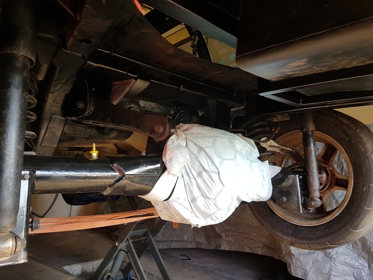

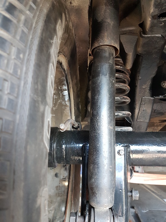

InnleggSkrevet: Ons 13. Des 2017 23:04
9" foreløpig på plass..
testa bakdekkå fra 71 med 295 50 15 noope stakk litt langt ut hehe
fulgte med 255 gateslicks som passer greit nok.
20170925_161202 - Copy.jpg [ 190.68 KiB | Vist 6834 ganger ]
20170925_161208 - Copy.jpg [ 188.23 KiB | Vist 6834 ganger ]
20170925_161212 - Copy.jpg [ 170.54 KiB | Vist 6834 ganger ]
20170925_163856 - Copy.jpg [ 169.68 KiB | Vist 6834 ganger ]
20170925_163905 - Copy.jpg [ 215.87 KiB | Vist 6834 ganger ]

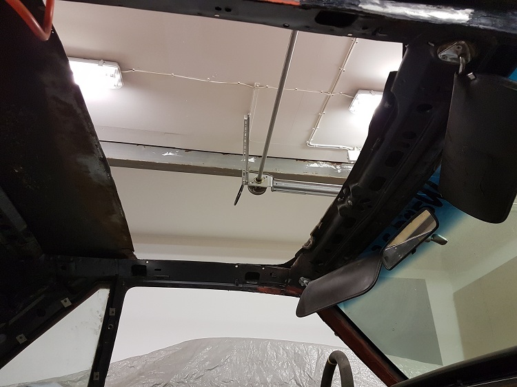

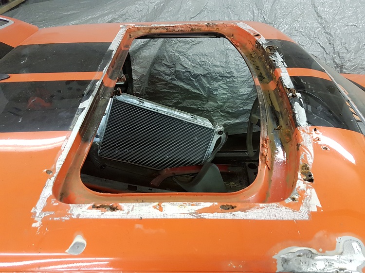

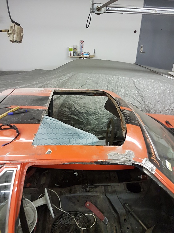

InnleggSkrevet: Ons 13. Des 2017 23:11

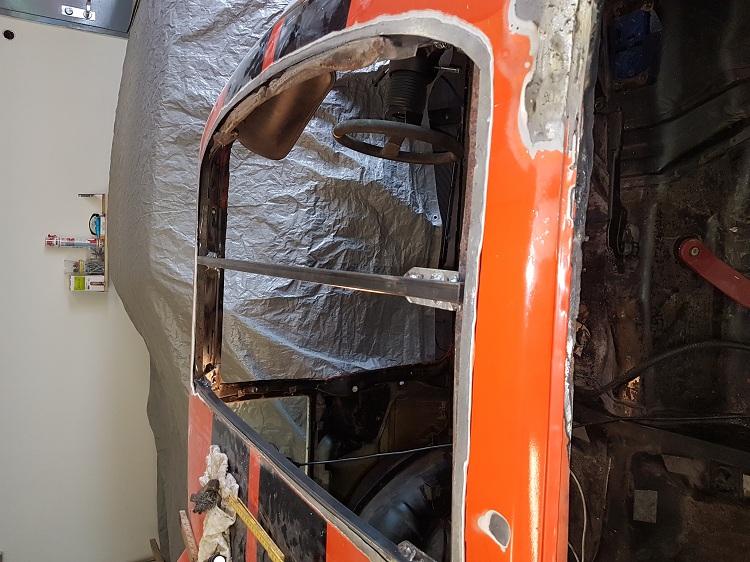

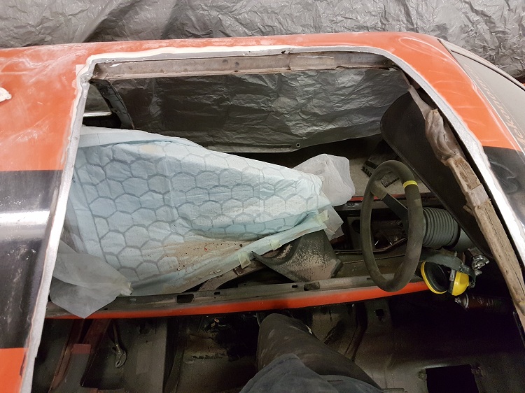

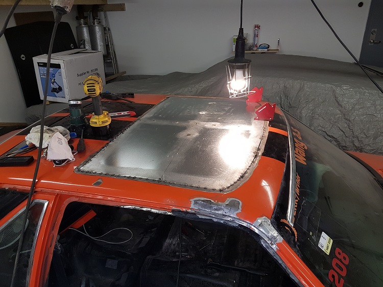

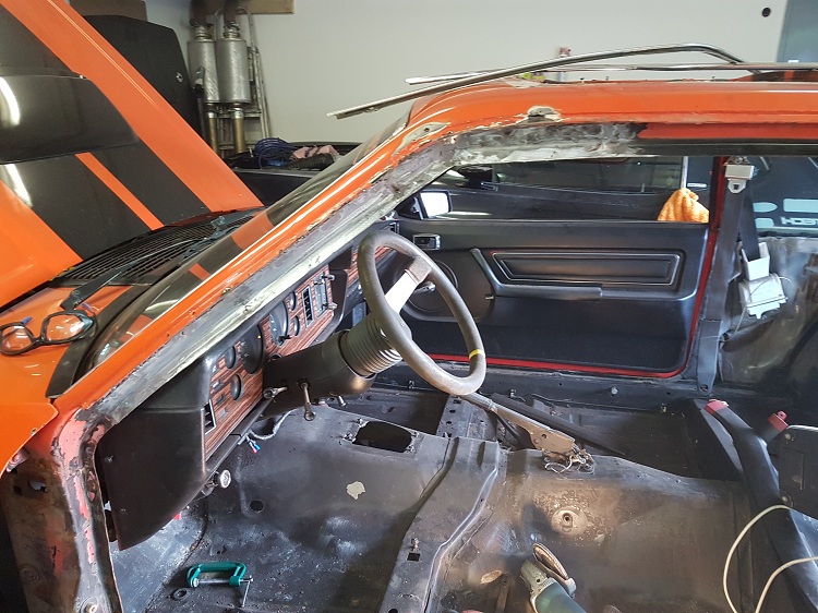

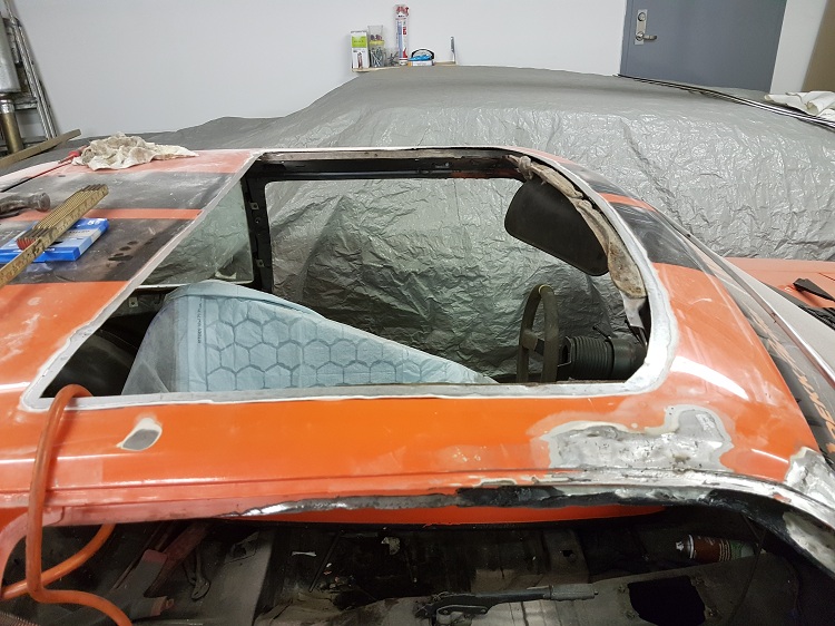

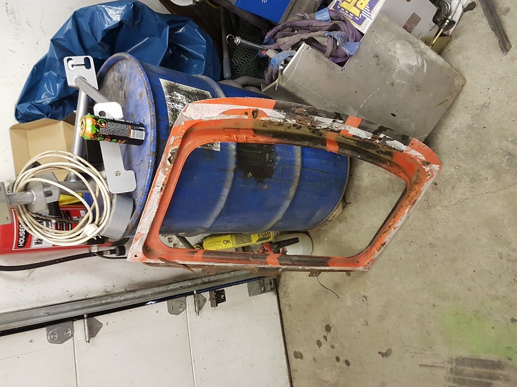

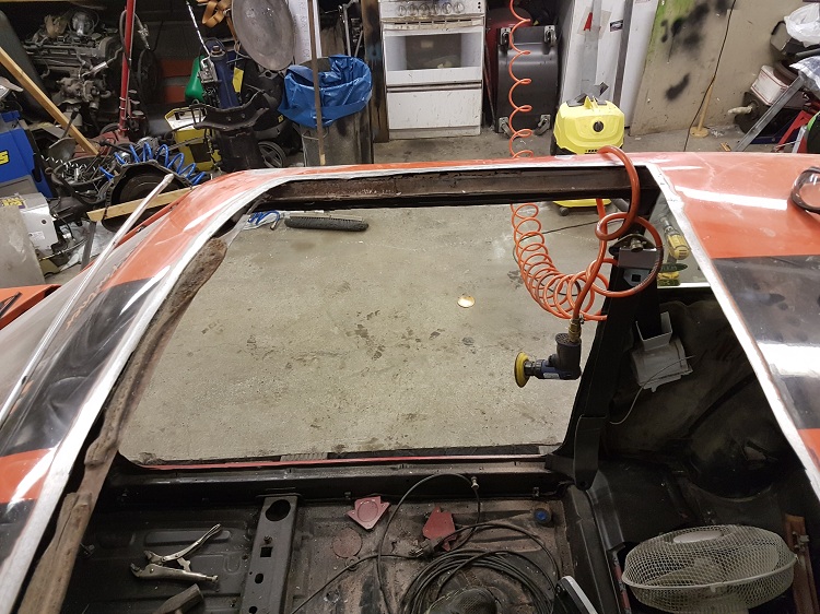

fjerning av soltak... ja dette har eg jo veldig peiling på men me gir gass, en nå ikke en showbil detta.. denne skal gå fort på stripa og ikke vinne pokaler hehe
20171001_110224 - Copy.jpg [ 201.09 KiB | Vist 6831 ganger ]
20171001_110230 - Copy.jpg [ 165.64 KiB | Vist 6831 ganger ]
20171001_115051 - Copy.jpg [ 185.97 KiB | Vist 6831 ganger ]
20171001_115056 - Copy.jpg [ 194.82 KiB | Vist 6831 ganger ]
20171001_125036 - Copy.jpg [ 126.75 KiB | Vist 6831 ganger ]
InnleggSkrevet: Ons 13. Des 2017 23:13
20171001_125050 - Copy.jpg [ 186.29 KiB | Vist 6830 ganger ]
20171001_125057 - Copy.jpg [ 218.47 KiB | Vist 6830 ganger ]
20171001_125117 - Copy.jpg [ 183.13 KiB | Vist 6830 ganger ]
20171001_125125 - Copy.jpg [ 131.13 KiB | Vist 6830 ganger ]

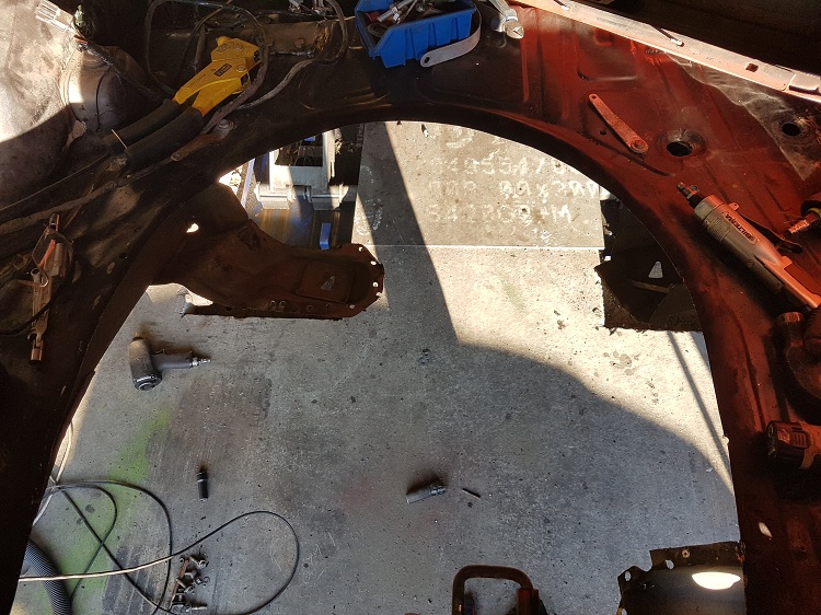

InnleggSkrevet: Ons 13. Des 2017 23:20
går fremover.. på ett vis hehe
20171003_154108 - Copy.jpg [ 207.3 KiB | Vist 6828 ganger ]
20171003_181446 - Copy.jpg [ 165.43 KiB | Vist 6828 ganger ]
20171003_181453 - Copy.jpg [ 187 KiB | Vist 6828 ganger ]
20171004_153250 - Copy.jpg [ 190.42 KiB | Vist 6828 ganger ]
20171004_153301 - Copy.jpg [ 147.92 KiB | Vist 6828 ganger ]
20171004_154943 - Copy.jpg [ 207.9 KiB | Vist 6819 ganger ]
20171004_162738 - Copy.jpg [ 210.07 KiB | Vist 6819 ganger ]
20171004_162746 - Copy.jpg [ 178.35 KiB | Vist 6819 ganger ]
20171005_185020 - Copy.jpg [ 175.58 KiB | Vist 6819 ganger ]
20171005_185032 - Copy.jpg [ 162.73 KiB | Vist 6819 ganger ]
